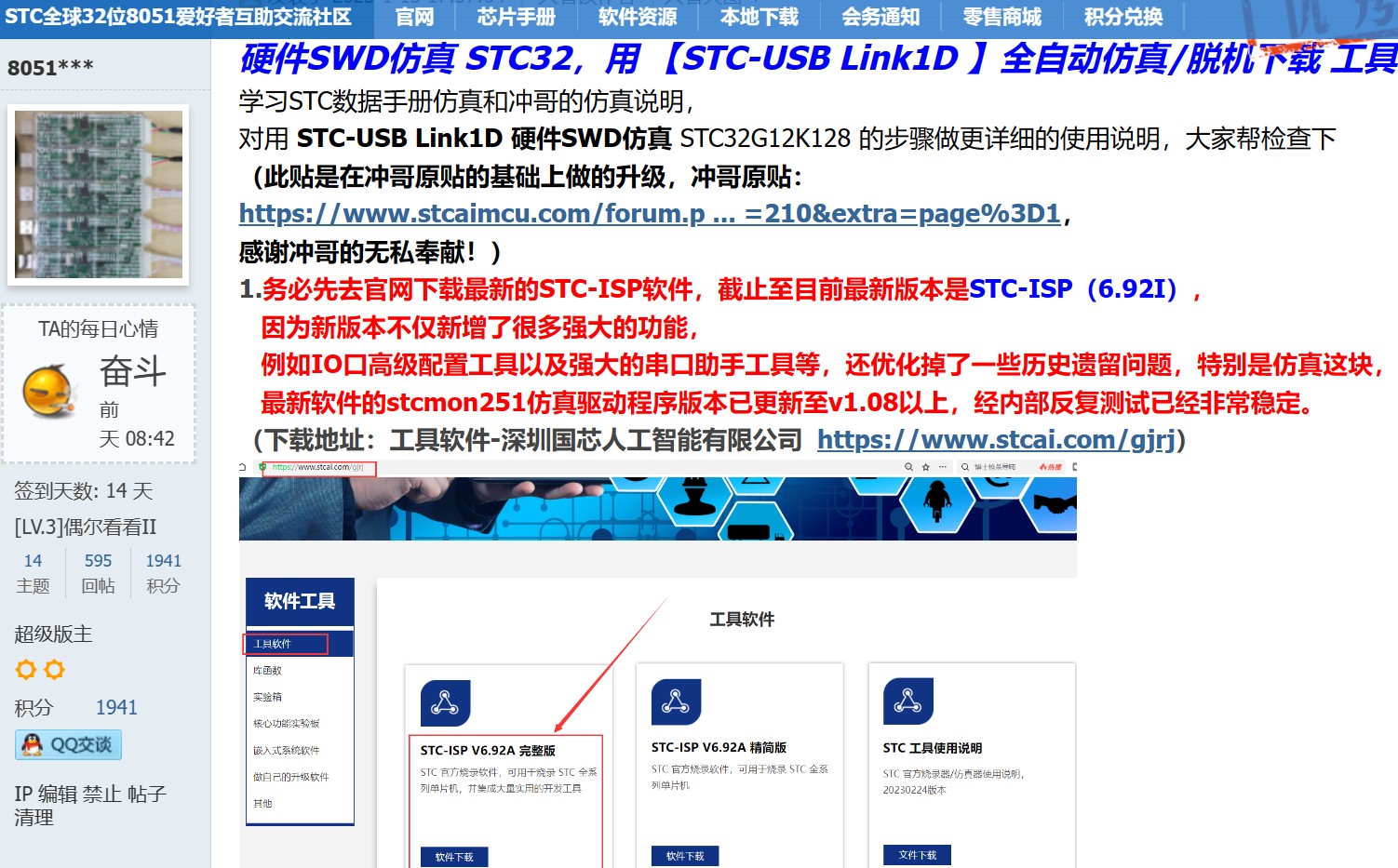

发表于 2023-12-24 17:21:48 | 显示全部楼层

最简单的方式:用link1d进行仿真,监控这个地址,就能知道在哪里被修改的了。大概率是数组溢出。
