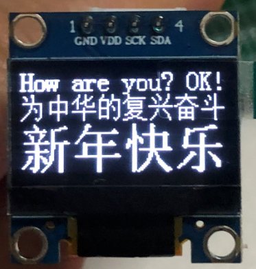

网上的例程我看到的基本上是用普通口模拟IIC通讯,官方手册中明确了8H8K64U有IIC总线,看起来非常方便,于是准备自编一个试验程序(其实是参考官方例程及网上普通口模拟IIC的程序),经过几天的努力(主要是初学不懂),终于编写成功了,特分享给大家。
此代码在开天斧试验板上运行成功(P14接SDA,P15接SCK)。先看下运行显示的图片,等下发代码。

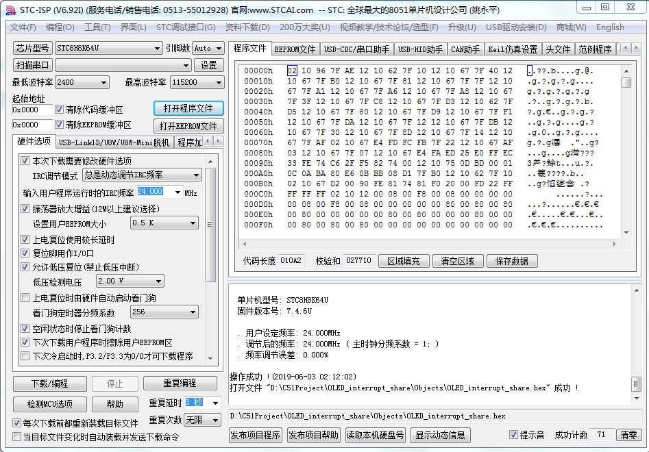

ISP界面
