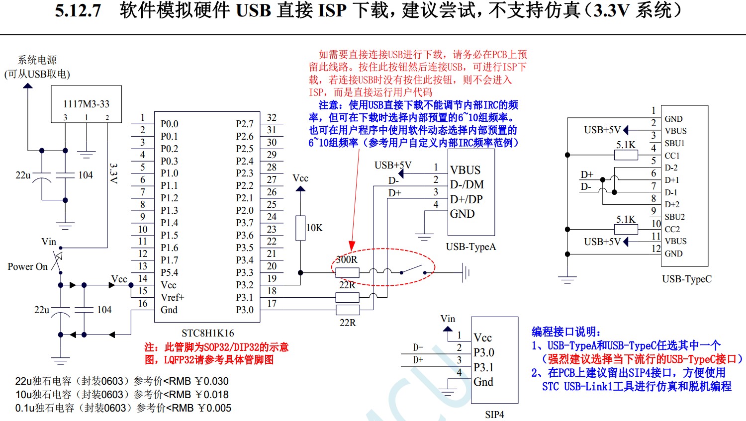

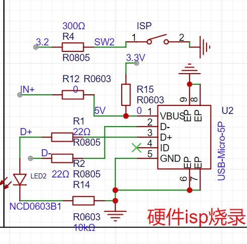

这是我的原理图电路,我的P3.2没有接10K电阻和VCC

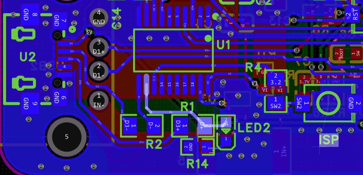

这是电路板
实测了芯片有5V输入
我的P3.2没有接10K电阻和VCC,其他都一样
但跟着下载步骤来怎么都不能识别

发表于 2023-12-23 23:08:58 | 显示全部楼层
如下电路是错的,去掉 D+/D-上不该有的任何电路

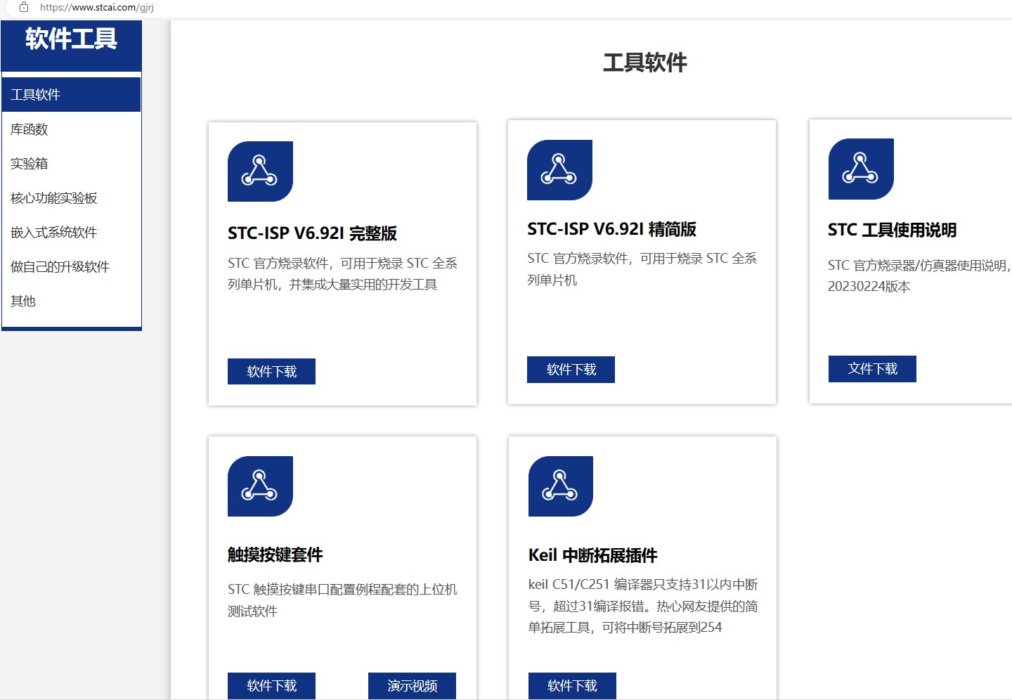

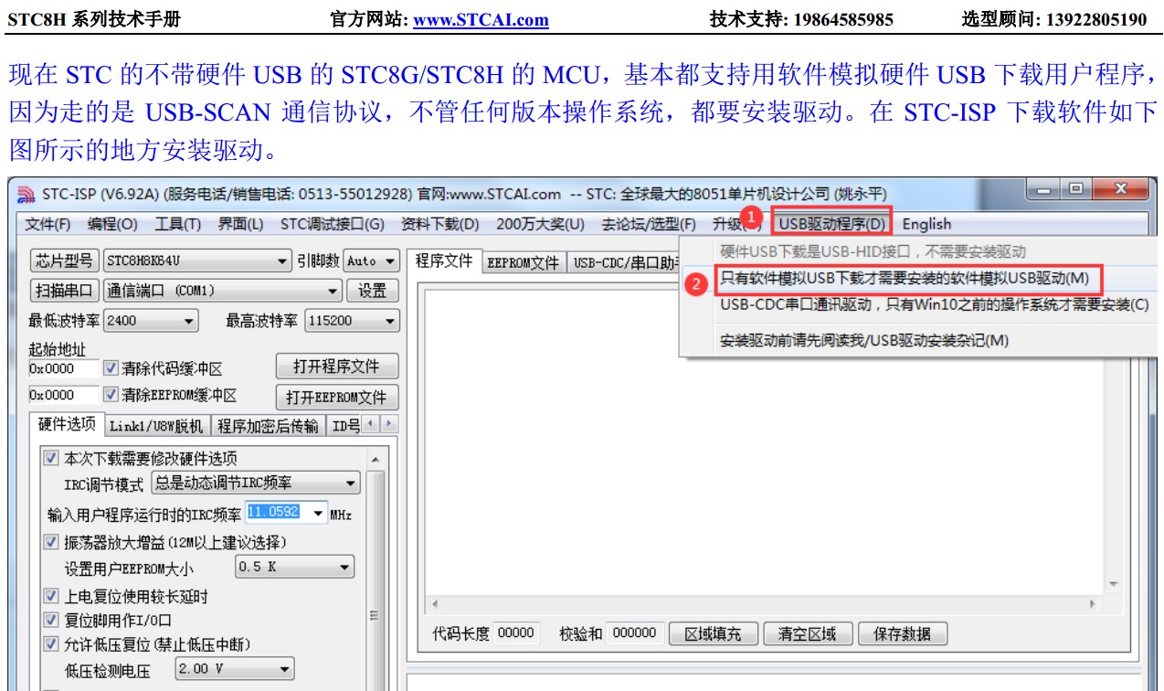

 楼主| 发表于 2023-12-24 12:50:34 | 显示全部楼层
神*** 发表于 2023-12-23 23:06
深圳国芯人工智能有限公司-工具软件 (stcai.com)
你好,安装软件驱动它直接说失败,什么原因都没说,我串口安装了CH340的驱动,就装不了这个了吗
