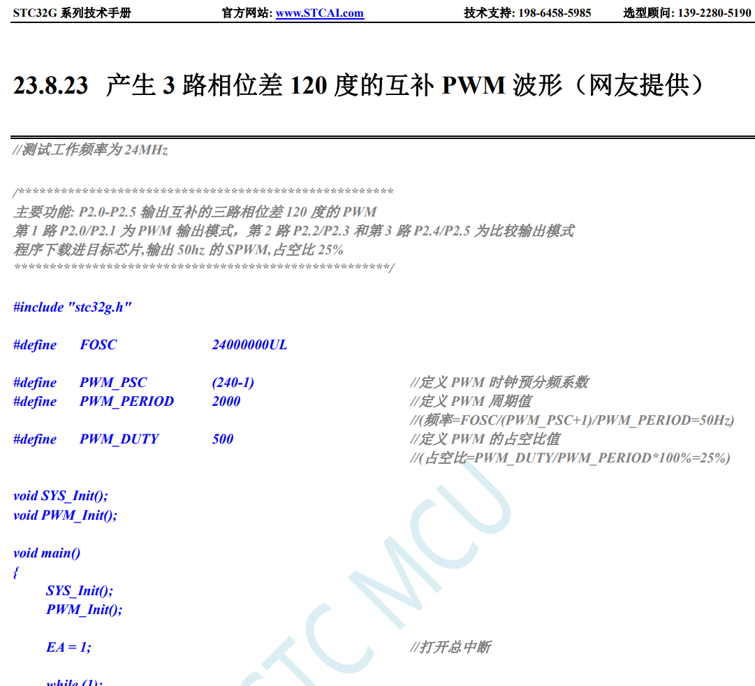

官方例程里面产生3路120°相位差的demo 貌似是通过占空比位移的,不是时间轴。

官方例程里面产生3路120°相位差的demo就是输出时间轴上的相位差120度,不是你说的“占空比位移”。

发表于 2023-1-3 09:13:16 | 显示全部楼层
那个产生3路120°相位差的demo只要初始值计算好,可以产生任意相位差的波形。
发表于 2025-7-22 10:50:11 | 显示全部楼层
频率调高,这个程序怎就用不了啦!
发表于 2025-7-22 11:08:16 | 显示全部楼层
开关频率:调到50KHZ后,有两路PWM会重合

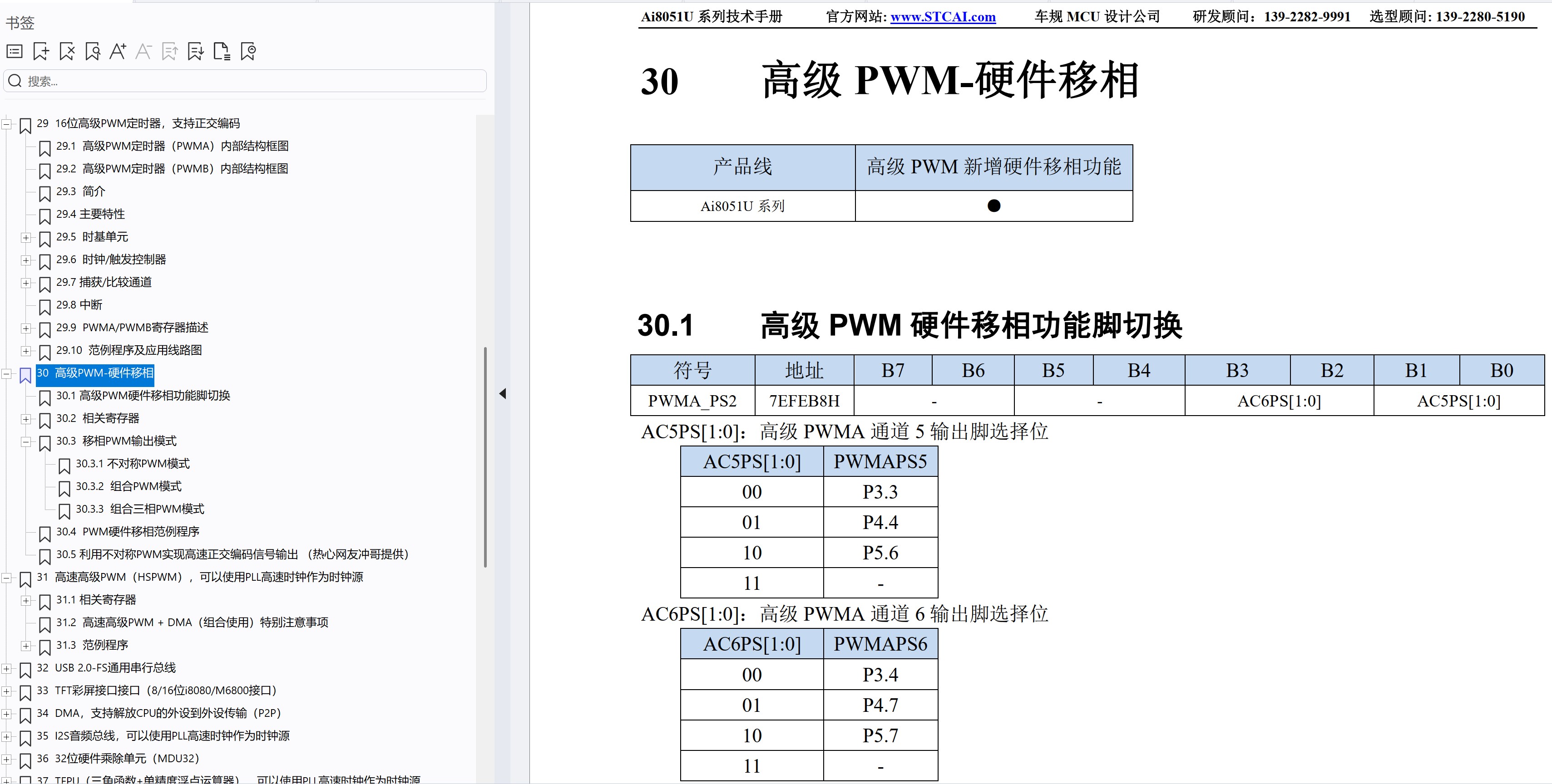

发表于 2025-7-22 12:43:21 | 显示全部楼层
AI8051U 有硬件移相功能
