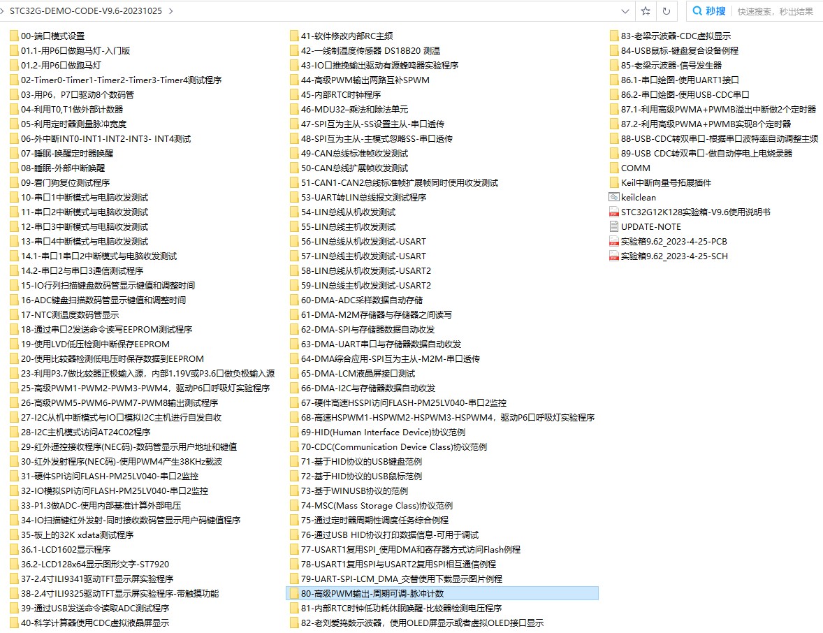

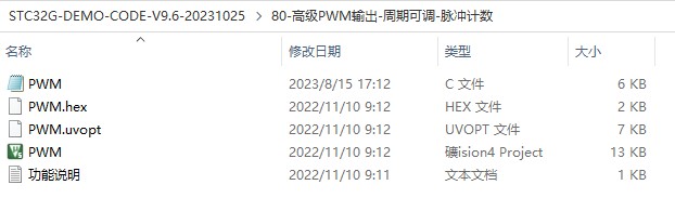

 楼主| 发表于 2023-12-25 08:38:24 | 显示全部楼层
神*** 发表于 2023-12-23 18:22
本例程基于STC32G为主控芯片的实验箱进行编写测试。
高级PWM定时器实现高速PWM脉冲输出.
周期/占空比可调,  ...
找到了,在例程80,之前以为PWM都归类到例程25  26。
