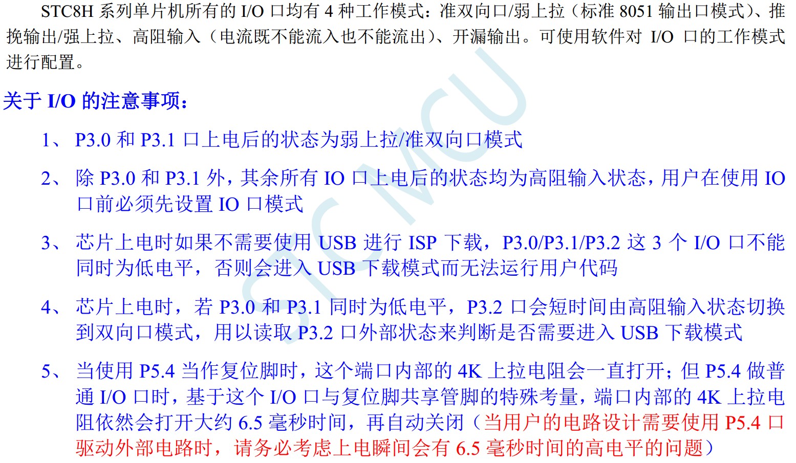

STC8H3K32S2 P0端口输出高电平才1.7伏左右, 设置上拉4.1k电阻后电压为4.6V左右,不管设置高低都是输出高电平,设置推挽输出后程序不执行,搞不明白,求助

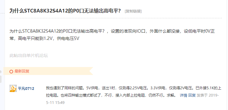

也有人遇到别的型号的有同样问题,如下

设置开漏输出,设置4.1k上拉电阻也行,程序不执行

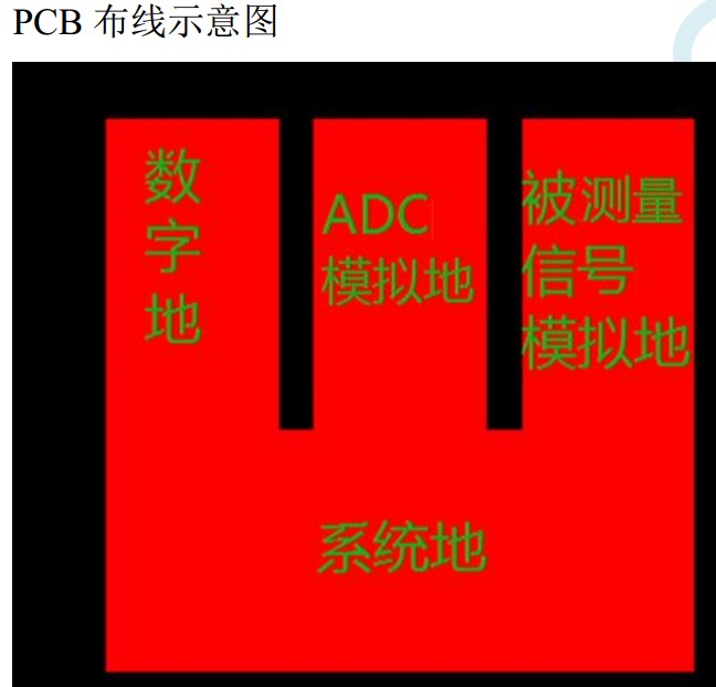

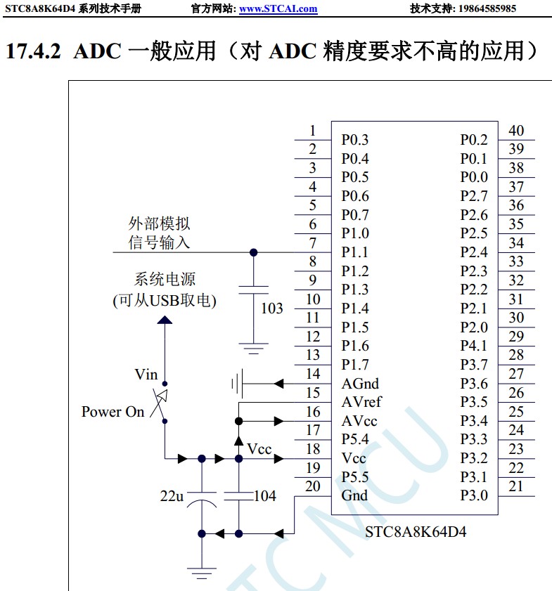

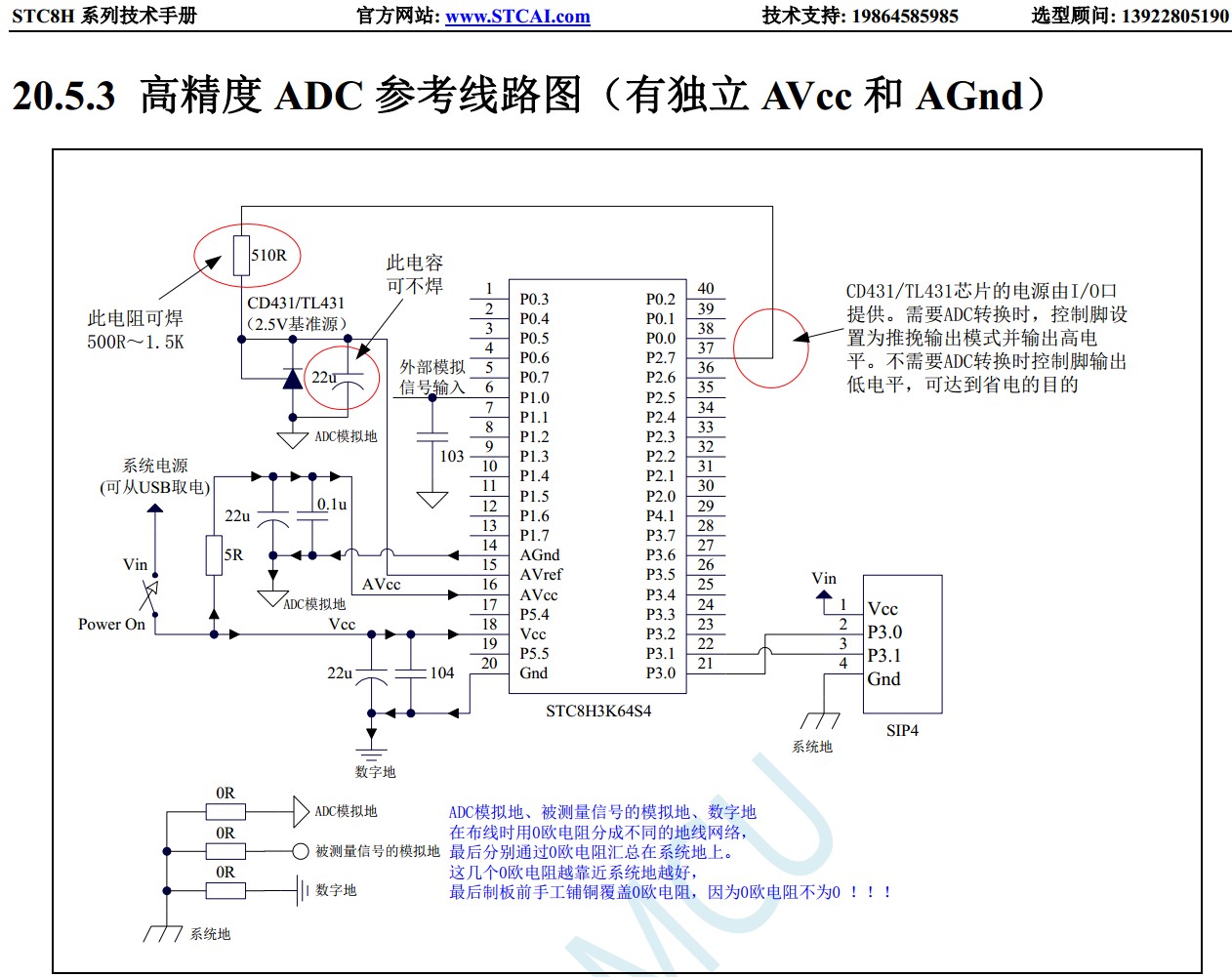

还是先画个原理图:
无原理图的 PDF 如何讨论,请上原理图的 PDF, 大家才好帮你
不用 ADC 跟ADC 有关的 PIN 也要接好:请上原理图的 PDF, 大家才好帮你
专业和不专业:
专业:   原理图是这个高清的图,或者直接看 PDF
不专业:就是那样的
