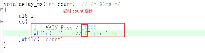

i = MAIN_Fosc / 13000 ; 亲们,这个咋解释,咋计算

首先你得知道 这个MAIN_Fosc 是个啥把。跳转一下看看。。

MAIN_Fosc , 一般指 定义的主频

是这个函数吧,除以13000对应的是一个while循环要走13个时钟周期,因为我们在这里面是延时毫秒,不是秒,所以除以13后额外还需要再除以1000,所以就是整体除以13000
我这里是一个循环走10T,可能单片机型号不同
