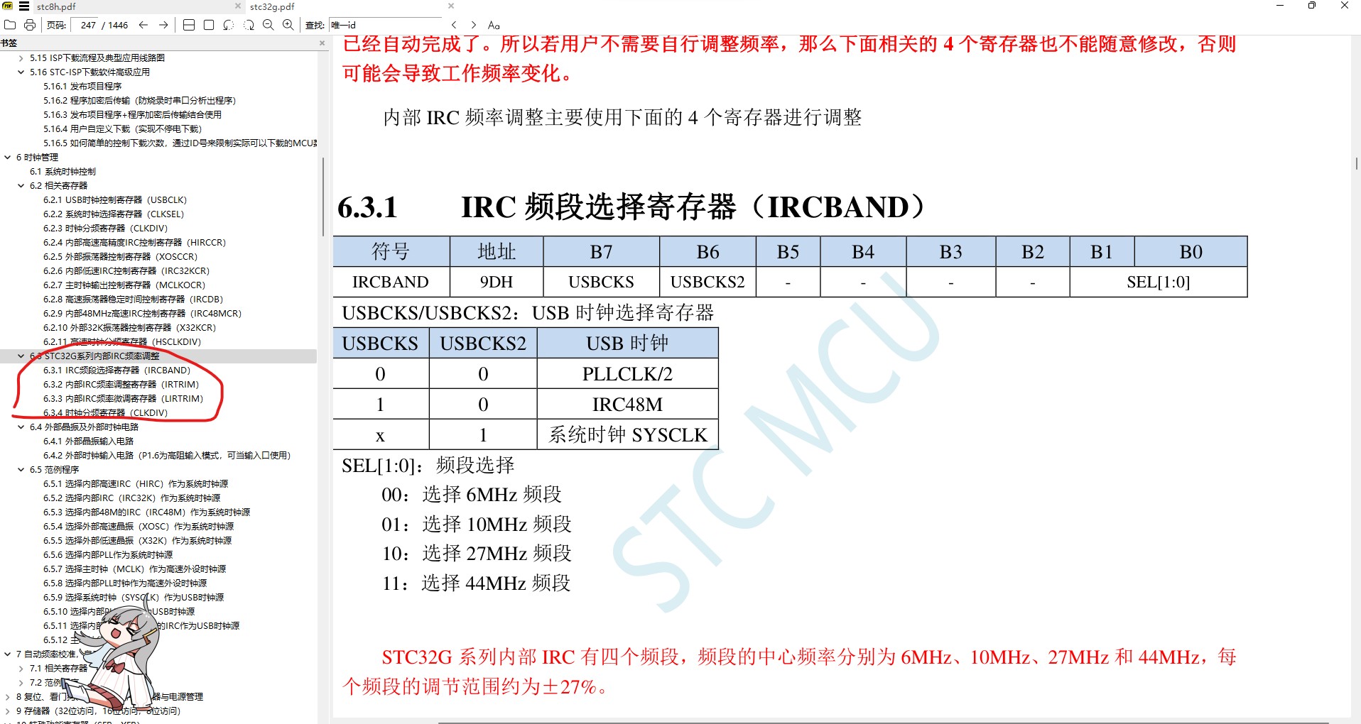

目前想写一个可以获取单片机主频,,或者叫系统时钟大小的代码,,但是查阅过后一般都是在代码中设置成对应主频,之类的。
故,想问一问。宏定义 添上主频还是算了把,,想就是从某个寄存器中,或者什么方法。

好奇怪的需求
应该能计算出一个大致的主频
相关寄存器

唉,之前看过这个寄存器,,
但是有个问题,,上面写的数值所改变的频率大小不是一个线性关系,,,出厂IRC参数应该也是厂家检测后再写入进去的,,
所以到目前为止有点僵住了,所以也是想问问广大群友,,有没有其他的方法。
可能这不是一个能走通的路子把。
