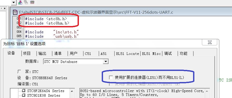

1. STC8H 头文件 警告问题.
    目前采取的方案是, 选择 扩展连接器 LX51 , 并且 打开 Project --> Options For Target .... , 选择 LX51 Misc , 在 Misc controls 窗口, 输入 REMOVEUNUSED 后保存.
2. 中断向量 超出 Keil C51 规定的 最大数量 32个 问题.
    目前采取的最佳方案是, 打个 Keil C51 中断向量 扩展补丁, 就可正常使用了.
    但 连接器 只能选择 BL51 , 不能选择 扩展连接器 LX51 , 否则报错编译通不过.
    问题: 上述两种方案, 只能 2选1 ,
        你如果选择 关闭头文件报警, 则 超出 Keil C51 规定的 中断向量 号, 必须 手动修改程序, 用其他办法间接解决.
        你如果选择 加装 Keil C51 中断向量 扩展补丁, 则 编译时 头文件 的上百个警告问题, 谁看了都头大.
    难道 鱼与熊掌不可兼得 吗???
    答案是: 鱼与熊掌是可以兼得的,  并且解决了随意可 监控 或 修改 XFR 寄存器 的难题.
   只要你下载以下头文件, 复制到 Keil\C51\INC\STC 子目录下, 一切问题都得到解决.
STC51H.rar
51.03 KB, 下载次数: 210

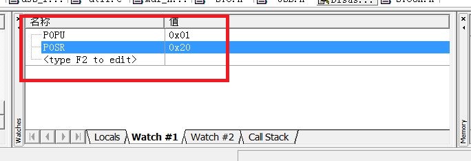

3. 扩展 XFR 寄存器 , 显示 和 修改 问题.
     在程序调试中, 往往想观察 某个 XFR 寄存器 , 并且 修改 或 赋值.
    目前没有什么方案.
    你想不想, 在 程序调试中, 任意加入 想要察看的 XFR 寄存器, 随意 修改 或 对其赋值 ???

使用说明:
在任意一个 C文件中开始处, 加入以下两个头文件(注意前后次序), 连接器任意, BL51LX51 都行, 如加入中断向量补丁, 只能选择 BL51 ,
在 Watch 窗口, 可 任意加入 XFR 寄存器名, 用于 显示 修改 之值

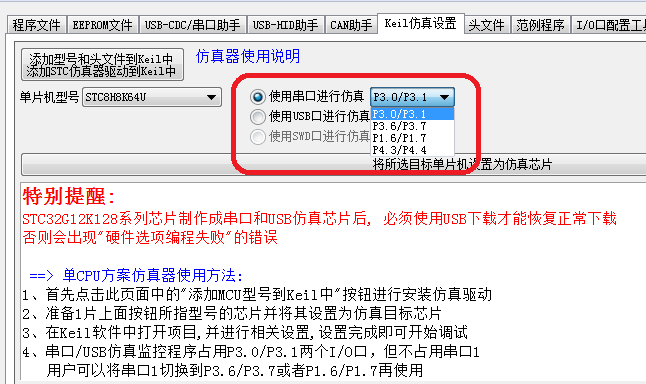

发表于 2023-12-23 09:50:25 | 显示全部楼层
调试脚换到别的引脚上?不要占用3.0 3.1
这个功能已有, 在设置仿真芯片时选择. [attachimg]30594[/attachimg]  详情 回复 发表于 2023-12-23 12:34

发表于 2023-12-23 12:34:46 | 显示全部楼层
这个功能已有, 在设置仿真芯片时选择.

发表于 2023-12-23 13:03:40 | 显示全部楼层
LAO*** 发表于 2023-12-23 12:34
这个功能已有, 在设置仿真芯片时选择.
0.0那我要用STC-link去链接其他芯片呢?
STC-link 有双串口, 一个用于仿真, 另一个用于链接其他芯片  详情 回复 发表于 2023-12-23 15:02

发表于 2023-12-23 15:02:49 | 显示全部楼层
