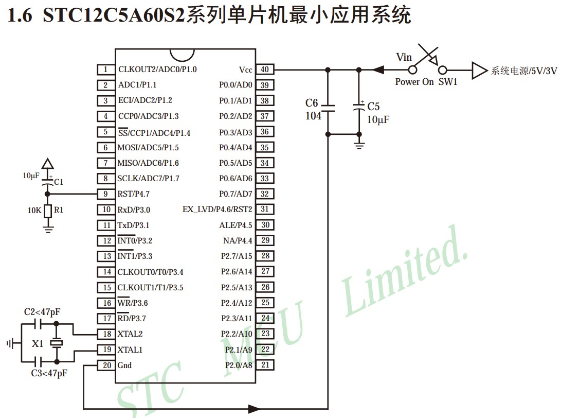

发表于 2023-12-22 18:14:15 | 显示全部楼层
STC12C5A60S2外部要加晶振和复位电路
把你原理图的PDF 发上来,让大家帮你分析

发表于 2023-12-22 19:01:23 | 显示全部楼层
你是直接给STC12C5A60S2裸片没有接入晶振的情况下下载的吧?

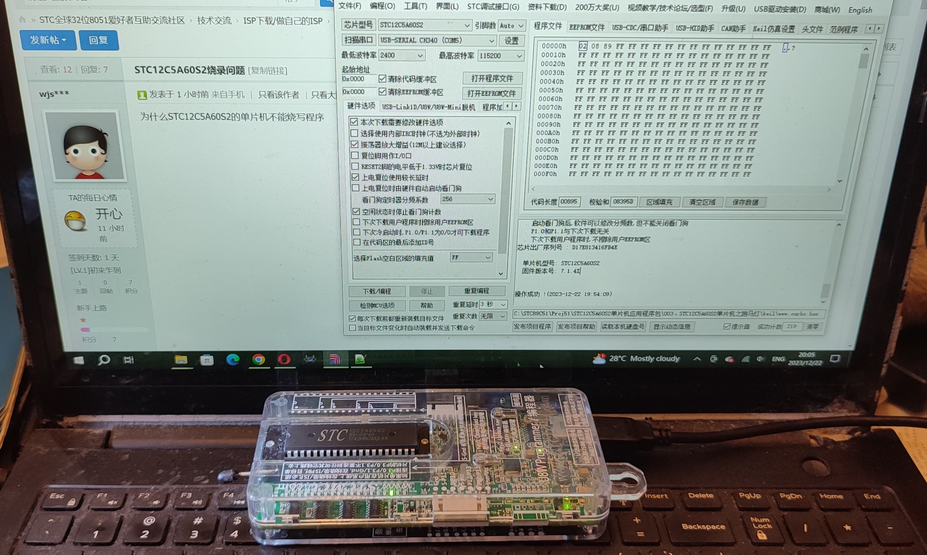

发表于 2023-12-22 22:31:41 | 显示全部楼层
你可以用U8W烧录器,不用装晶振。
正在检测目标单片机 ...
  下载板型号: U8W
  下载板版本号: v1.47
  有外挂512K字节 Flash
继续检测目标单片机 ...
  单片机型号: STC12C5A60S2
  固件版本号: 7.1.4I
当前芯片的硬件选项为:
  . 下次冷启动后系统时钟源为外部晶体振荡器
  . 当前的时钟频率: 5.501MHz
  . 振荡器放大增益使能
  . 复位引脚仍为复位脚
  . RESET2引脚上无外部低压检测复位功能
  . 上电复位时增加额外的复位延时
  . 上电复位时,硬件不启动内部看门狗
  . 上电自动启动内部看门狗时的预分频数为 : 256
  . 空闲状态时看门狗定时器停止计数
  . 启动看门狗后,软件可以修改分频数,但不能关闭看门狗
  . P1.0和P1.1与下次下载无关
  . 下次下载用户程序时,不擦除用户EEPROM区
  单片机型号: STC12C5A60S2
  固件版本号: 7.1.4I
正在重新握手 ... 成功                        [0.640"]
当前的波特率: 115200
正在擦除目标区域 ... 完成 !                [2.922"]
正在下载用户代码 ... 完成 !                [1.015"]
正在设置硬件选项 ... 完成 !                [0.031"]
更新后的硬件选项为:
  . 当前的时钟频率: 5.501MHz
  . 振荡器放大增益使能
  . 复位引脚仍为复位脚
  . 上电复位时增加额外的复位延时
  . 上电复位时,硬件不启动内部看门狗
  . 空闲状态时看门狗定时器停止计数
  . P1.0和P1.1与下次下载无关
芯片出厂序列号 : D17E813416FB4E
  单片机型号: STC12C5A60S2
  固件版本号: 7.1.4I
操作成功 !(2023-12-22 19:54:09)
127
2084
5056
5056
发表于 2023-12-24 14:10:39 来自手机 | 显示全部楼层
angmall 发表于 2023-12-22 22:31
你可以用U8W烧录器,不用装晶振。
为什么用U8W下载就可以暂不接晶振?
UW8上提供了时钟和复位信号  发表于 2023-12-24 14:13
127
2084
5056
5056
发表于 2023-12-24 16:37:15 | 显示全部楼层
xxkj*** 发表于 2023-12-24 14:10
为什么用U8W下载就可以暂不接晶振?
通过串口,可以提供时钟和复位信号?
