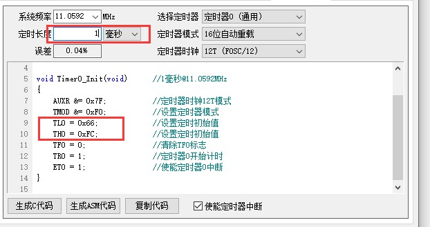

发表于 2023-12-22 17:25:44 | 显示全部楼层 |阅读模式
  1. #include "reg51.h"
  2. #include "intrins.h"
  3. sfr P0M1 = 0x93;
  4. sfr P0M0 = 0x94;
  5. sfr P1M1 = 0x91;
  6. sfr P1M0 = 0x92;
  7. sfr P2M1 = 0x95;
  8. sfr P2M0 = 0x96;
  9. sfr P3M1 = 0xb1;
  10. sfr P3M0 = 0xb2;
  11. sfr P4M1 = 0xb3;
  12. sfr P4M0 = 0xb4;
  13. sfr P5M1 = 0xc9;
  14. sfr P5M0 = 0xca;
  15. sbit P33 = P3 ^ 3;
  16. #define Led1 P33
  17. unsigned int cntled = 0;
  18. void TM0_Isr() interrupt 1
  19. {
  20. Led1 =!Led1 ;
  21. }
  22. void main()
  23. {
  24.     P3M0 = 0x04;
  25.     P3M1 = 0x00;
  26.     P5M0 = 0x00;
  27.     P5M1 = 0x00;
  28.     TMOD = 0x00; // 模式 0
  29.     TL0 = 0x66;  // 65536-11.0592M/12/1000
  30.     TH0 = 0xfc;
  31.     TR0 = 1; // 启动定时器
  32.     ET0 = 1; // 使能定时器中断
  33.     EA = 1;
  34.     while (1)
  35.         ;
  36. }
使用官方的1S定时器,好像定时器没有工作,不知那设置有问题。

发表于 2023-12-22 19:29:24 | 显示全部楼层
你不会是通过看灯的闪烁来判断是否执行中断了吧.....

发表于 2024-1-12 16:40:43 | 显示全部楼层
你在定时器中断里面搞个计数器,然后累计到一定数值就切换LED的状态,否则那么快你能看出来吗?有示波器的话可以看波形。
