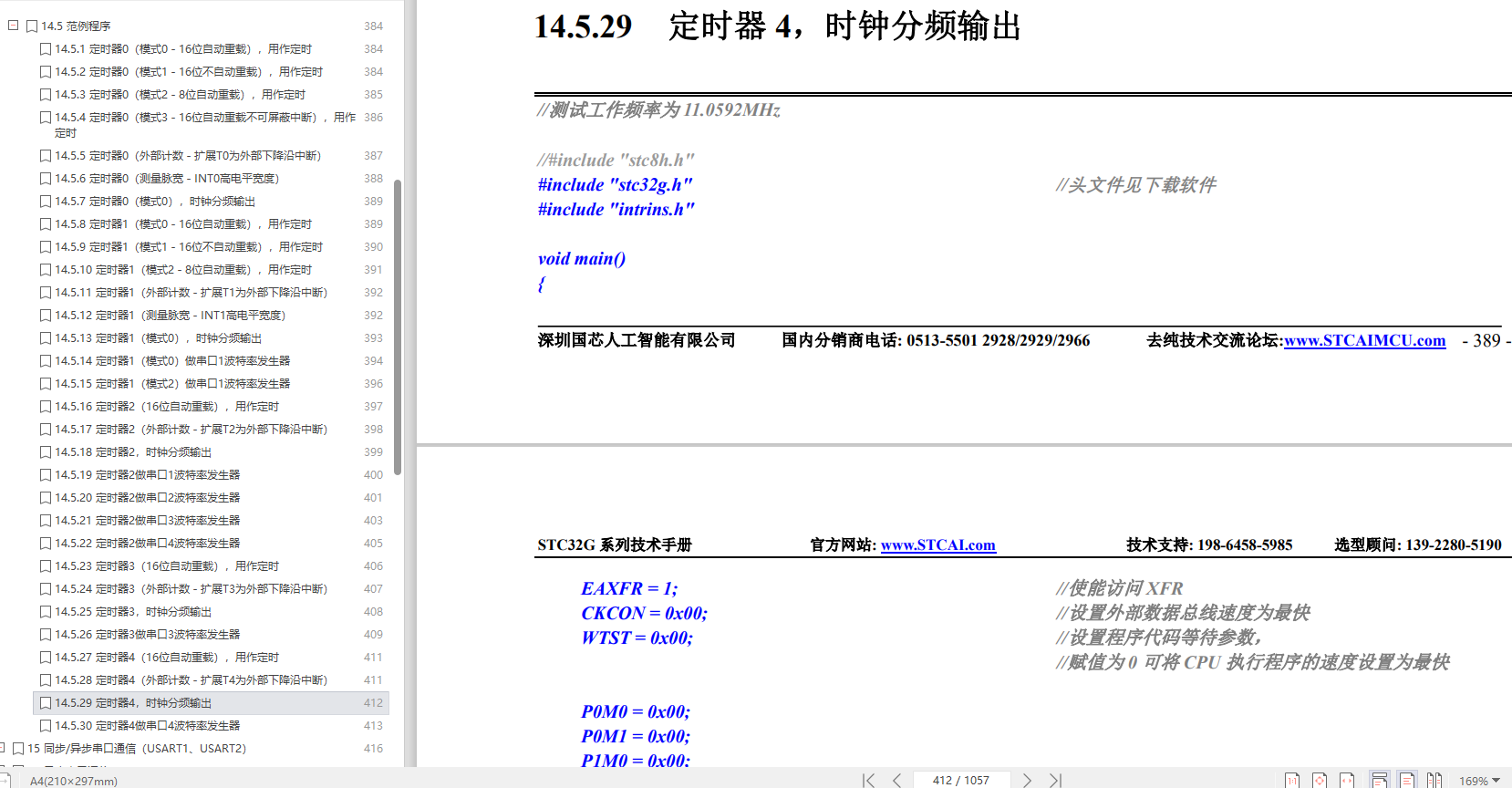

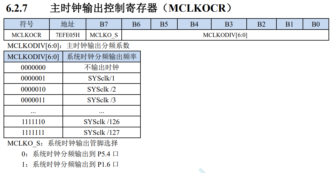

发表于 2023-1-2 13:39:44 | 显示全部楼层
你用 T0/T1/T2/T3/T4的 时钟分频输出,这样简单也不要开中断
还有下面这个主时钟输出,不需要暂用定时资源来分频

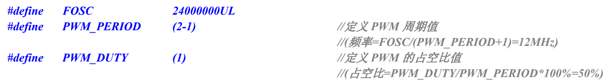

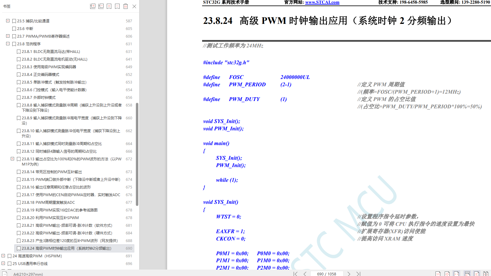

发表于 2023-1-2 13:53:47 | 显示全部楼层
下面是利用 PWM 做时钟输出

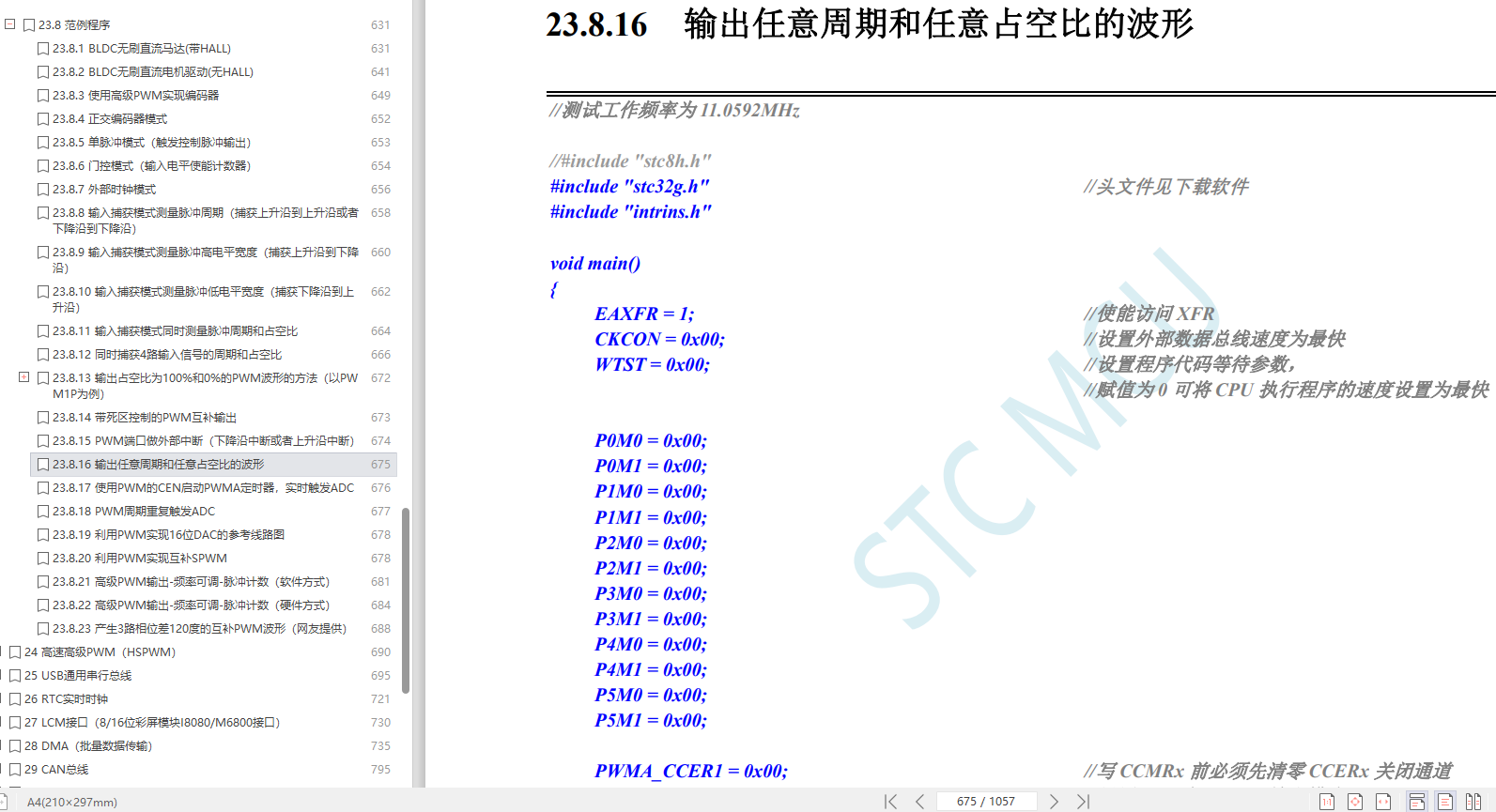

发表于 2023-1-2 15:52:22 | 显示全部楼层
那就是完全的恶一个PWM,设置为50%占空比即可,跟CCP的方式不同,CCP方式要中断配合,PWM方式不需要。

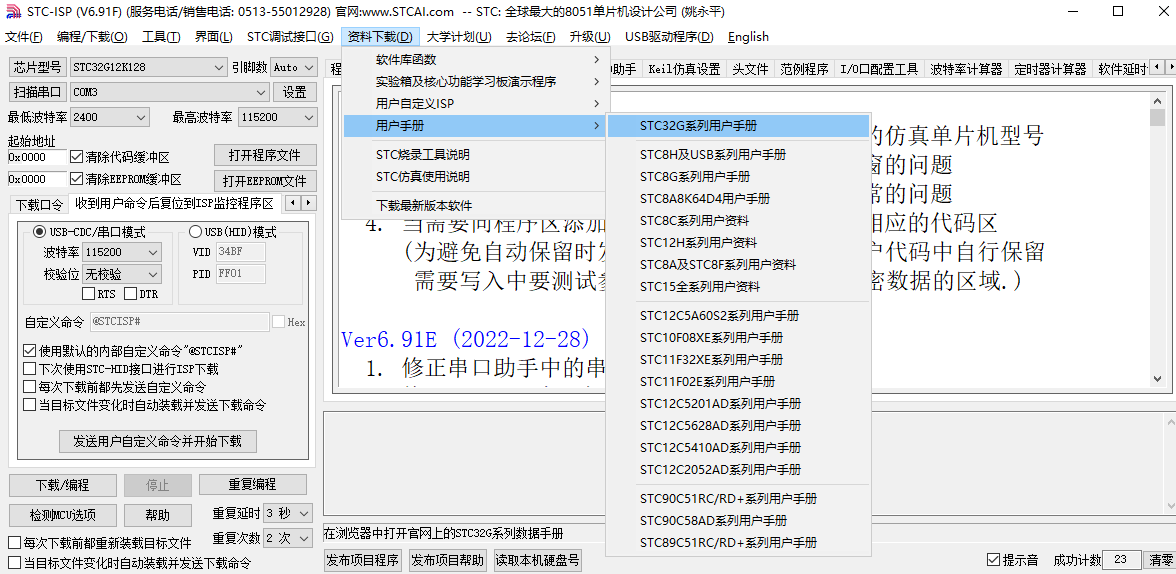

发表于 2023-1-3 19:10:16 | 显示全部楼层
STC32G最新数据手册
25428
发表于 2023-1-3 19:11:51 | 显示全部楼层
下载下最新的20230103的STC32G的数据手册
