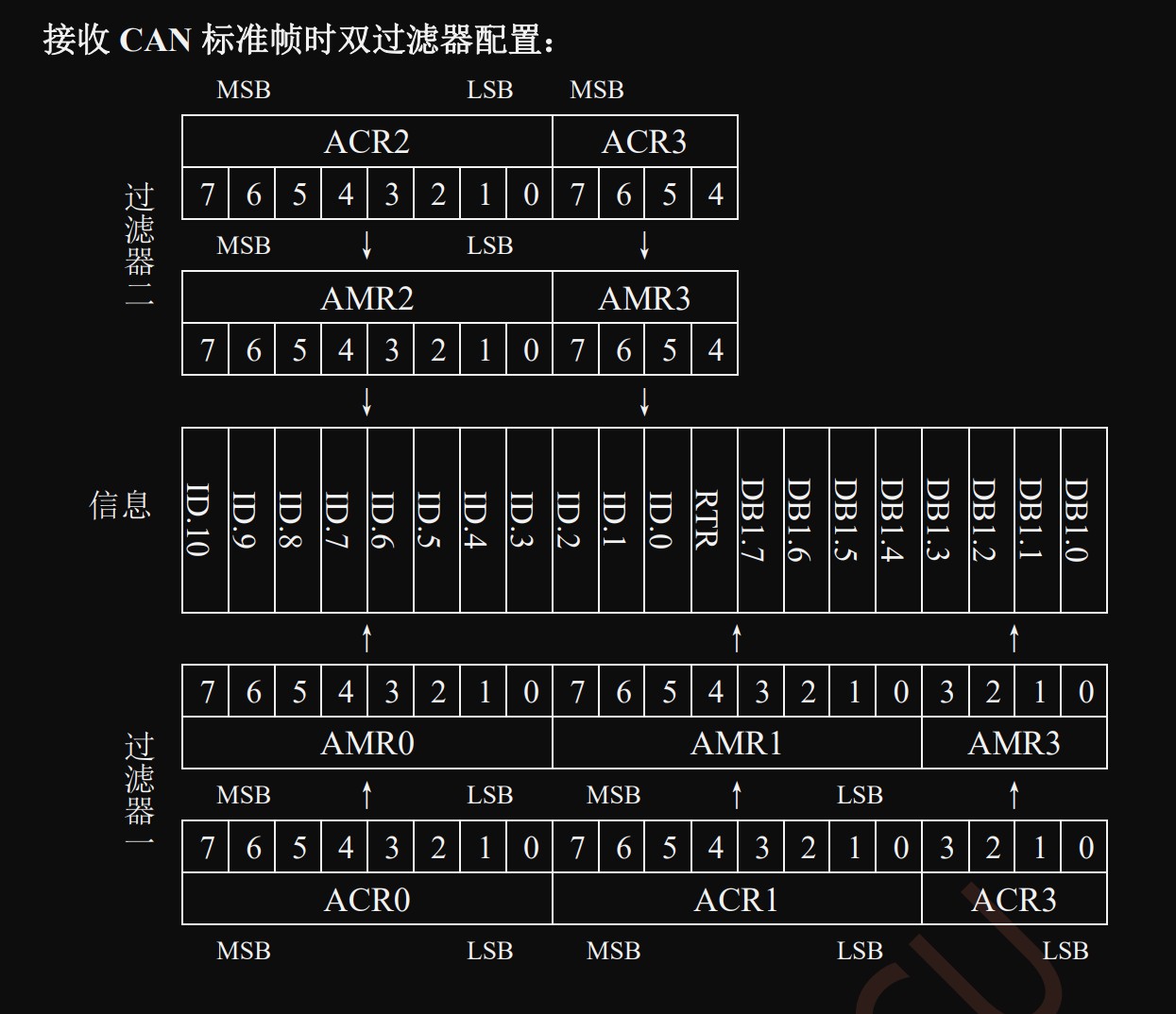

同问双滤波的具体算法,AI反推官方例程告诉我需要左移一位才可以分解,但是没看到手册提到分解。
// 正确: ...
由于只需要ID部分,所以需要先设置ID以外的部分为不关心,即对应的AMR寄存器位设置为1
这里给出一段用于配置双滤波器中,仅过滤得到2个ID号的代码:
  1. #define ID0 0x2d0
  2. #define ID1 0x2d1
  3. AMR0 = 0x00;//1为无关
  4. AMR1 = 0x1f;
  5. AMR2 = 0x00;
  6. AMR3 = 0x1f;
  7. //屏蔽代码中,仅关心两个ID号
  8. ACR2 = ID0>>3;
  9. ACR3 = (ID0&0x07)<<5;
  10. ACR0 = ID1>>3;
  11. ACR1 = (ID1&0x07)<<5;//装载两个滤波器
这段代码仅适用于标准帧下的ID过滤,拓展帧因为只能过滤13位~28位,我看这个给出的例子也不像是拓展帧的
213
579
579
发表于 4 天前 | 显示全部楼层
是的,对于扩展帧的双滤波器,只能过滤ID的高16位,低13位只能在接收报文后软件自行判断ID是否一致;
