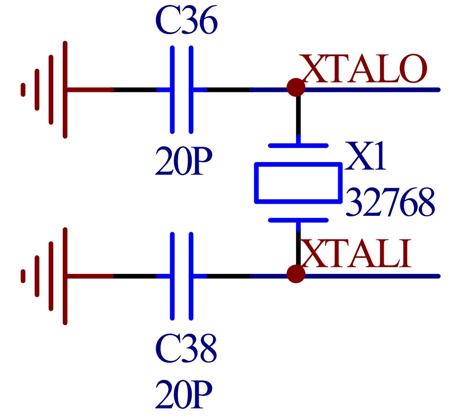

请教我是不是遇到外部晶振不起振了?怎么解决?

看看上面的晶振是不是小小圆柱形的?  如果不是,那就是生产时用错料了,不是32768Hz的晶振,换一个即可。
参考下帖:
各位用户注意:新近出了一些实验箱 V9.6x上面的晶振误焊32.768M晶振

实验箱外部 32768-RTC 晶振 不起振
可能我们同事不是焊的 32768-RTC晶振,
错买成 32.768MHz的晶振焊在上面
晶振表面标的 32.768的是32.768MHz

谢谢回复,困扰我今天的问题找到了
