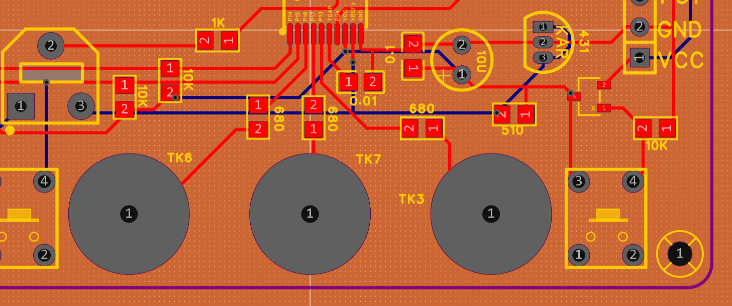

准备测试STC8H1K17T的触摸按键功能,特设计了PCB(未完成),
不知道这样是否符合标准,请各位大佬赐教,谢谢!
我准备只在PCB的背面进行铺铜,正面不铺。
触摸按键的焊盘为双面焊盘,准备可以焊上弹簧。
1342

触摸的区域和触摸的走线区域铺铜挖空就行,

手册要求:“走线处理:感应盘与IC的连线使用比较小的线宽为好,比如10~15mil之间。感应盘到触摸芯片的连线不要跨越强干扰、高频、大电流的线。感应盘到触摸芯片的连线周围 1.5mm内不要走其他信号线,越远离越好。顶层对应底层感应盘和连接线的地方,最好不要放任何线。”

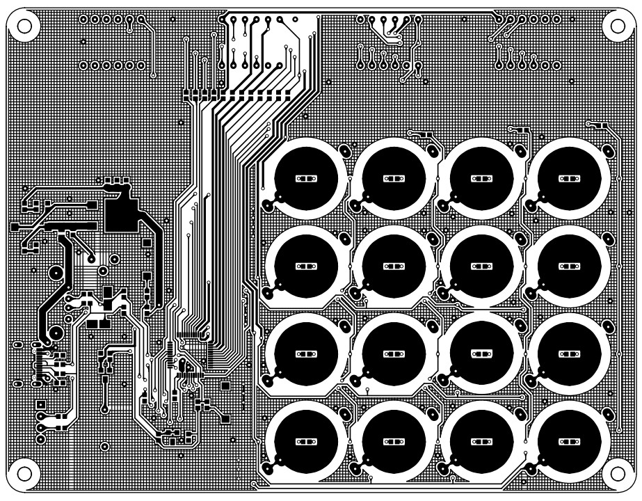

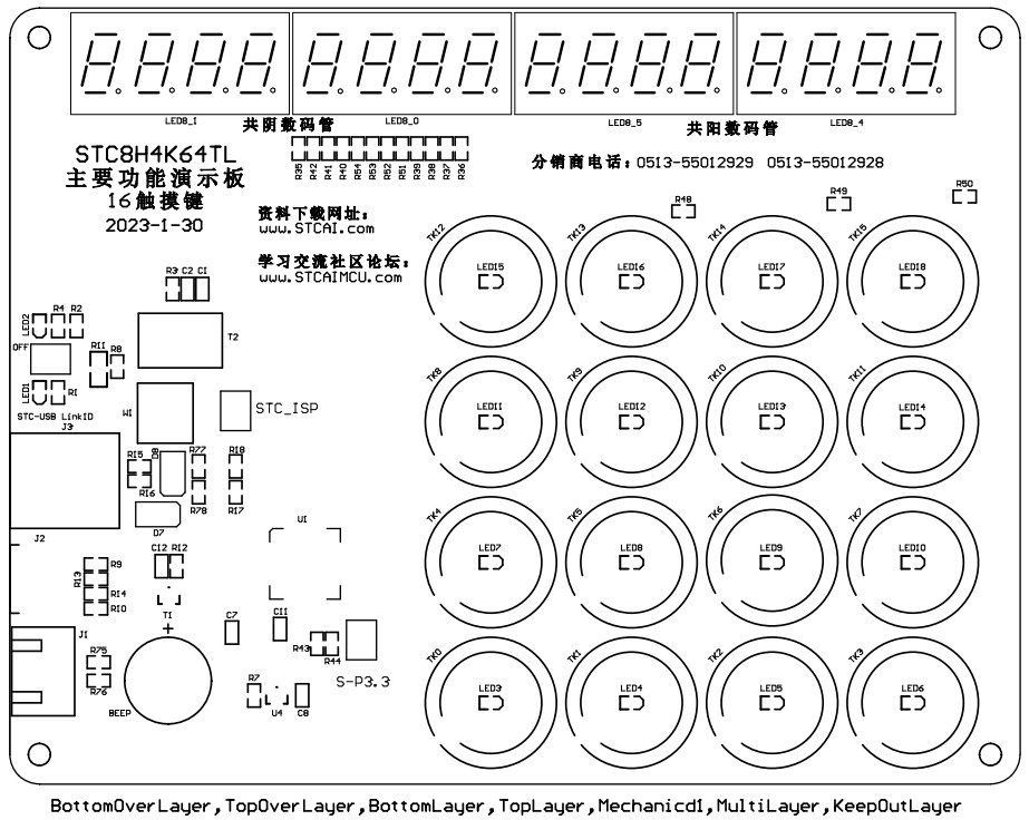

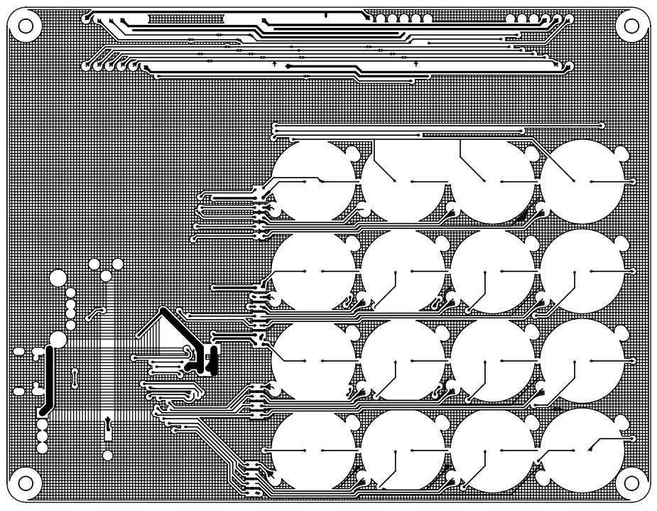

发表于 2023-12-21 11:23:51 | 显示全部楼层

如果是接感应弹簧的,焊盘不需要那么大。感应面直径12~20mm为好,面积大则灵敏度高。
触摸输入的引线越短越好,旁边或另一层不要有高速变化信号的线。
两条触摸引线之间不要靠太近,避免相互影响,可以隔一条地线避免。
触摸引线也不要太靠近地线,太近会导致分布电容较大,灵敏度降低。
使用网格铺铜。

正背面都可以使用网络铺铜吗?
正反面都可以铺铜的。  详情 回复 发表于 2023-12-21 12:11

触摸IO口的连线背面走VCC或GND应该不会有什么影响吧?
没有大的波动电流的VCC和GND可以的。  详情 回复 发表于 2023-12-21 12:12
