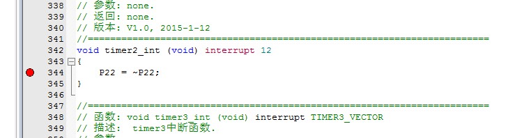

程序是官网下的,板子是屠龙刀,用的usb仿真,T2,T3进不去,注销掉T0,T1也不行

建议去掉其他的功能,只是使用定时器试试看,每次增加一个定时器,直到4个定时器都加上。不要同时都加上,这样出现问题可以好查找,
使用4个计数变量,每个定时器中都累加计数,然后根据计数器的数值进行IO口高低电平切换,这样可以通过LED显示看出是否变化,使用示波器也是可以的。
还得注意一下定时器中断的优先级问题,有的优先级高,导致优先级低的一直进不去。优先级高的定时间隔大,优先级低的定时间隔小。
