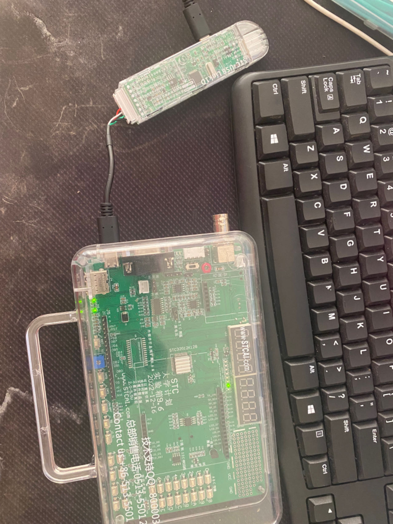

经过了好长时间的等待,终于收到了由STC公司寄出的STC-LINK-1D. 于是便迫不及待的立马上手试用起来了。这个调试器功能非常强大,支持离线和在线下载的方式。 具体的使用方式可以参考积分商城中的STC-LINK-1D. 我这里简要的记录下我使用的在线和离线下载。 STC还送了对应多种USB口的数据线和转接头。大家可以根据自己的需要来使用对应的A口或者C口.
接线图如下(可以不给开发板供电)

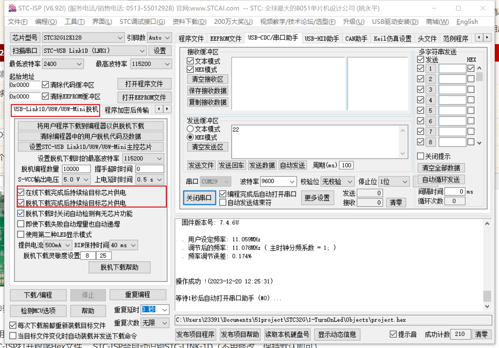

在线烧录步骤如下
1- 首先使用keil对代码进行编译
2- 使用STC-ISP打开程序Hex文件, STC-ISP会自动识别STC-LINK-1D(不用修改,保持默认即可)
3- 点击下载,此时STC-LINK-1D会自动下载程序到单片机,并且完成断电重启操作。如果想一直使用STC-LINK-1D对核心板进行供电的话。只需要按照下面截图勾选。这样的话在下载完毕后STC-LINK-1D还会持续对目标单片机进行供电。否则的话一段时间之后将会断电

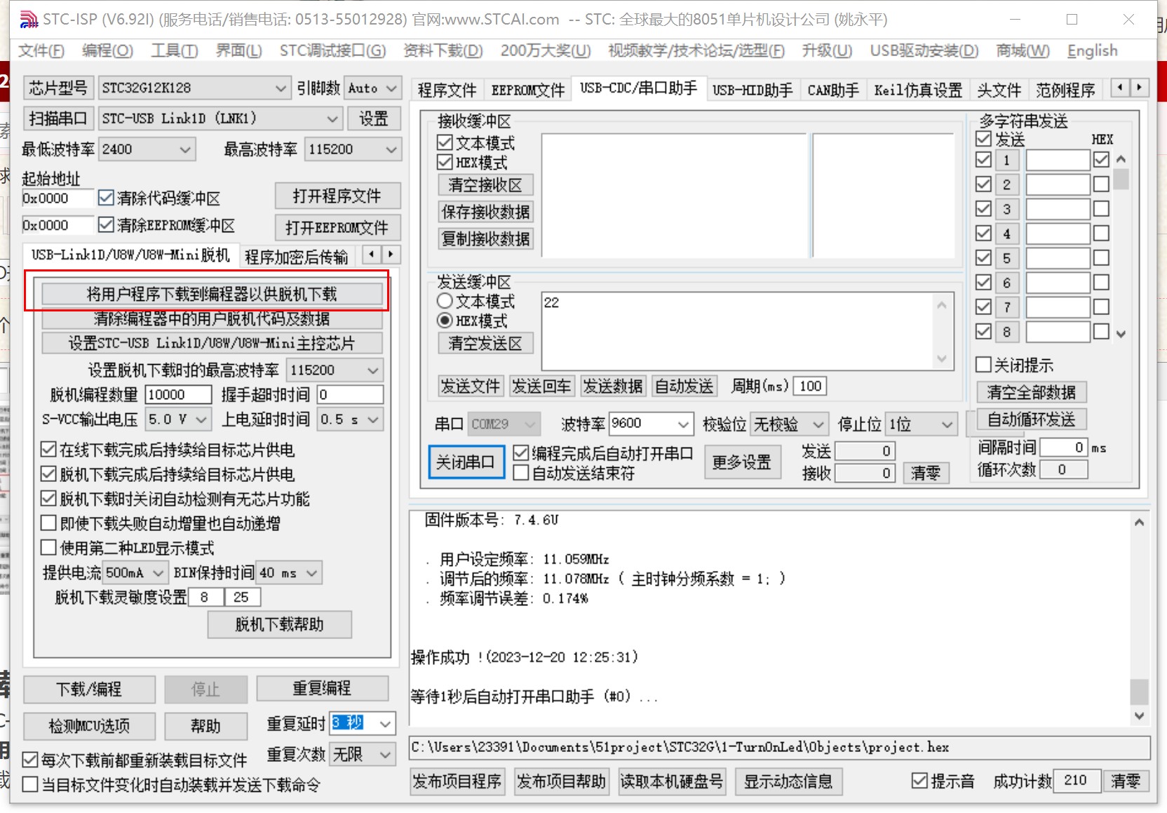

1- 使用STC-ISP打开要下载的HEX文件
2- 选中将用户程序下载到编程器中以供脱机下载
3- 等待下载完毕之后,只需要给STC-LINK供电并且按下脱机下载按钮,STC-LINK会自动将代码下载到单片机内。
