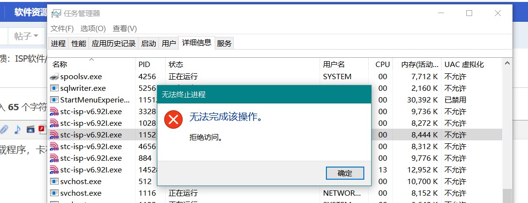

我的系统是win10 工作站版,可以识别lnk1d,但是无法下载程序,卡在正在连接下载板,而且停止按钮不管用,任务管理器也无法终止进程,在同事的电脑win11上可以正常下载,请问如何解决,屠龙刀也是如此,可以识别但不能下载

 楼主| 发表于 2023-12-20 10:46:52 | 显示全部楼层

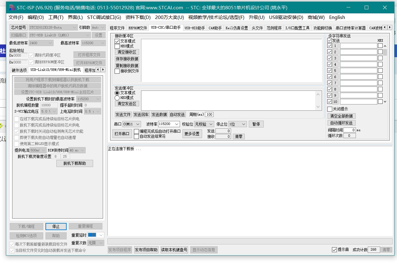

 楼主| 发表于 2023-12-20 10:47:33 | 显示全部楼层
上图是屠龙刀连接情况
