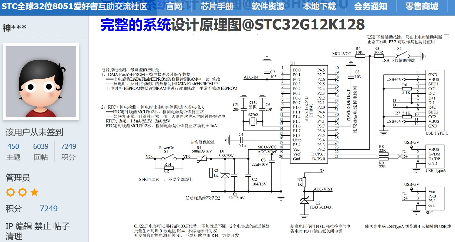

我自制的板子,在接入usb后,我用万用表测量了单片机供电口,按下hrst时,电压从5v降到4.6v,不能实现冷启动,求教什么原因

用完整的原理图跟大家交流:
