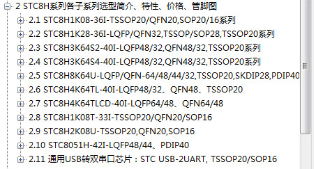

请问大佬,STC系列单片机, 有没有一款型号,既带T(触控功能)又带U(USB)的?
我查看多种型号的芯片,貌似如果带T就不会带U,如果带U就不会带T。

发表于 2023-12-18 21:58:07 | 显示全部楼层
暂无,先 U + T
STC8H8K64U + STC8H1K08T

发表于 2023-12-18 22:17:33 | 显示全部楼层
只有外挂触摸IC了

 楼主| 发表于 2023-12-19 10:37:13 | 显示全部楼层
是不是该方案尚未完善,所以暂时没有考虑出品?

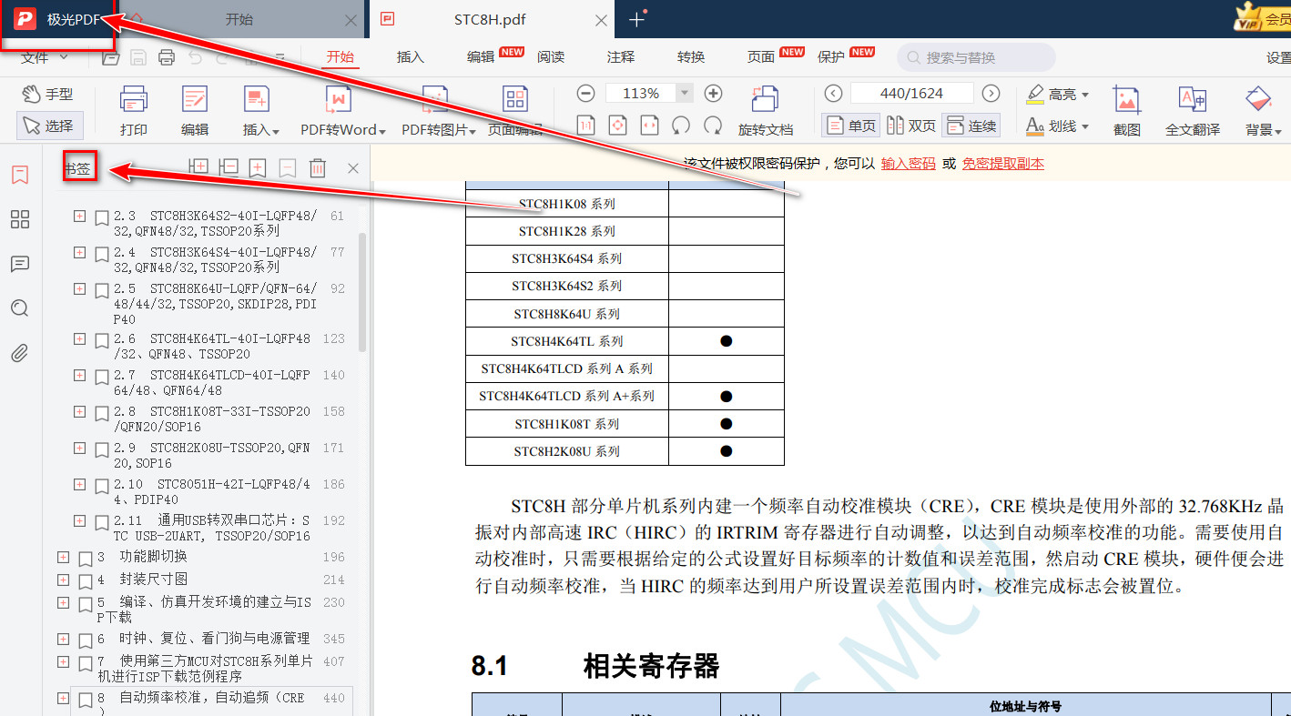

发表于 2023-12-19 14:02:31 | 显示全部楼层
老哥你这个截图从哪儿截的,感觉不错

 楼主| 发表于 2023-12-19 14:18:08 | 显示全部楼层
wangxi*** 发表于 2023-12-19 14:02
老哥你这个截图从哪儿截的,感觉不错
网上的截图多的是,就是搜狗五笔输入法也带截图工具。

发表于 2023-12-19 14:30:21 | 显示全部楼层
我是指被截图的是啥文档、软件

 楼主| 发表于 2023-12-19 15:48:41 | 显示全部楼层
wangxi*** 发表于 2023-12-19 14:30
我是指被截图的是啥文档、软件
再截个图给你看看

发表于 2023-12-19 16:22:03 | 显示全部楼层
xxkj*** 发表于 2023-12-19 15:48
再截个图给你看看
还真是个PDF文档,这个文档我有

 楼主| 发表于 2023-12-19 16:31:18 | 显示全部楼层
wangxi*** 发表于 2023-12-19 16:22
还真是个PDF文档,这个文档我有
是的,是芯片手册。从芯片手册就能查看到该系列的所有型号。
