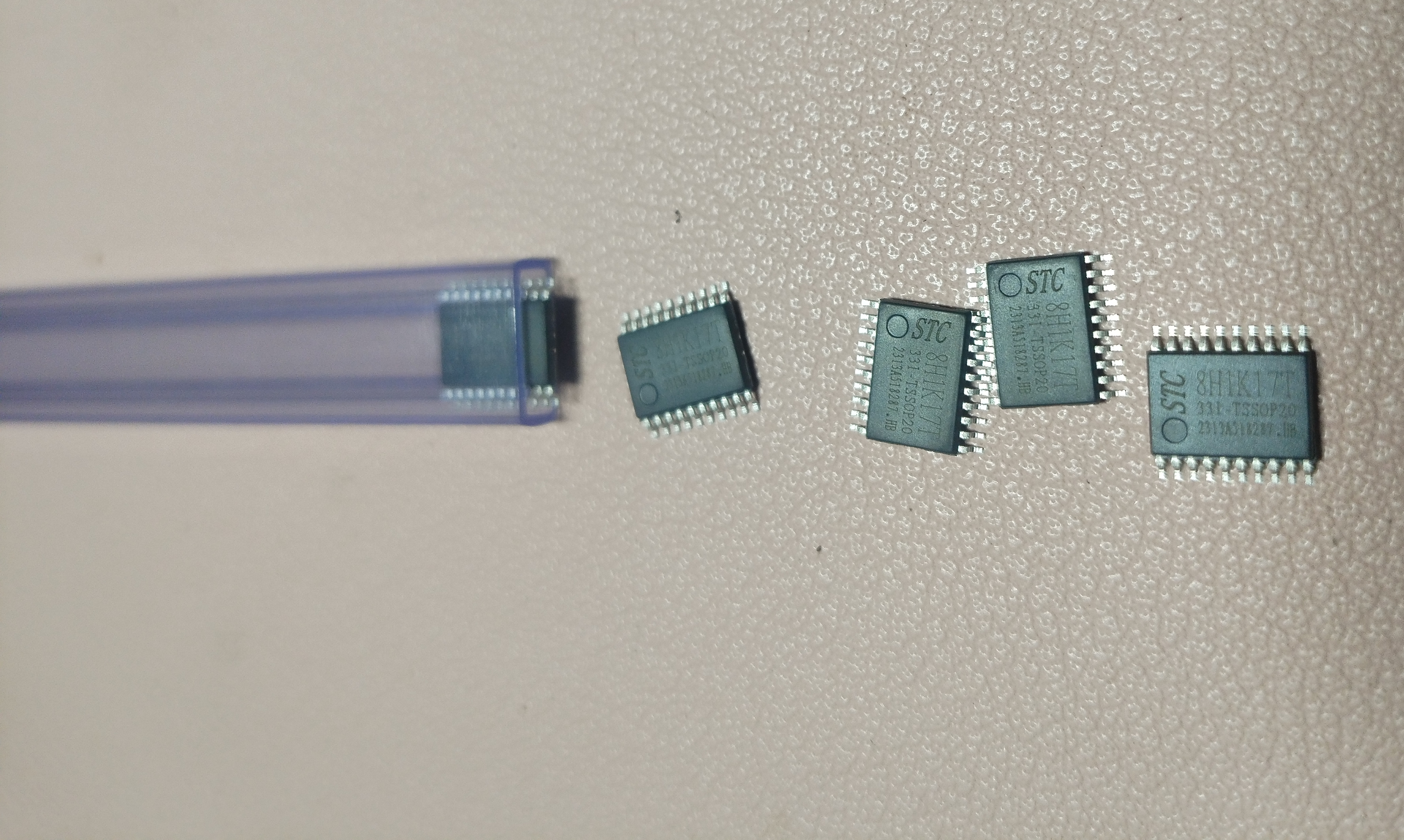

发表于 2023-12-18 21:40:21 | 显示全部楼层 |阅读模式
带T的STC8H1K17T到货,板子正在设计,期待触控功能实验令人满意。

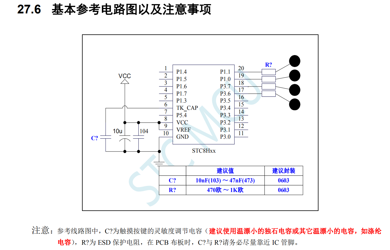

发表于 2023-12-19 14:07:08 | 显示全部楼层
他是怎么检测触摸的,放俩焊盘就行吗?

 楼主| 发表于 2023-12-19 14:18:35 | 显示全部楼层
wangxi*** 发表于 2023-12-19 14:07
他是怎么检测触摸的,放俩焊盘就行吗?
准备三个

发表于 2023-12-20 10:32:21 | 显示全部楼层
他是怎么检测触摸的,放俩焊盘就行吗?
焊盘可能小了点

发表于 2023-12-20 11:03:28 | 显示全部楼层
不懂,手指放到黑色的圆圈圈上咋就能给电容C?充电呢?
黑色圆圈圈不就是个大号焊盘么

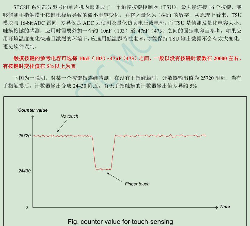

看了一下手册,单片机测电容变化,变化5%以上就认为有手指按下。那问题又来了:手指按下是如何影响电容容量变化呢?

发表于 2023-12-20 11:41:22 | 显示全部楼层
wangxi*** 发表于 2023-12-20 11:14
看了一下手册,单片机测电容变化,变化5%以上就认为有手指按下。那问题又来了:手指按下是如何影响电容容 ...
不是影响“参考电容”,是影响单片机某个脚的电容
