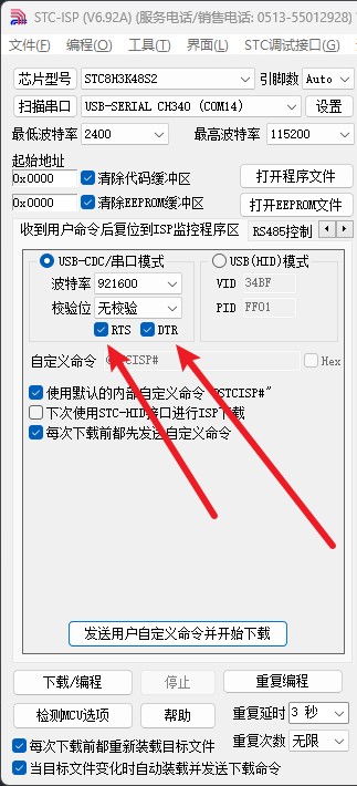

1. 在B站视频https://www.bilibili.com/video/BV1334y1o7JT
中的一键下载,发现STC-ISP使用时会在下载时自动让RTS置位为低,
是否现在的STC-ISP依然保持这个特性?
2. 有没有软件更新计划像FlyMCU.exe选择RTS/DTR在下载时的电平?

 楼主| 发表于 2023-12-19 14:58:18 | 显示全部楼层
这些工具我也有,但希望确认RTS和DTR的作用,因为我们要用软件实现某些功能

 楼主| 发表于 2023-12-26 15:26:58 | 显示全部楼层
找到STC-ISP能修改RTS/DTR电平的地方了,但是在下载是这里会禁止编辑,
实际上我认为应该在ISP中添加功能,让RTS只下拉一段时间或DTR下拉一段时间,如300MS时间
