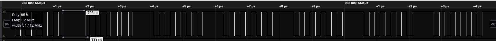

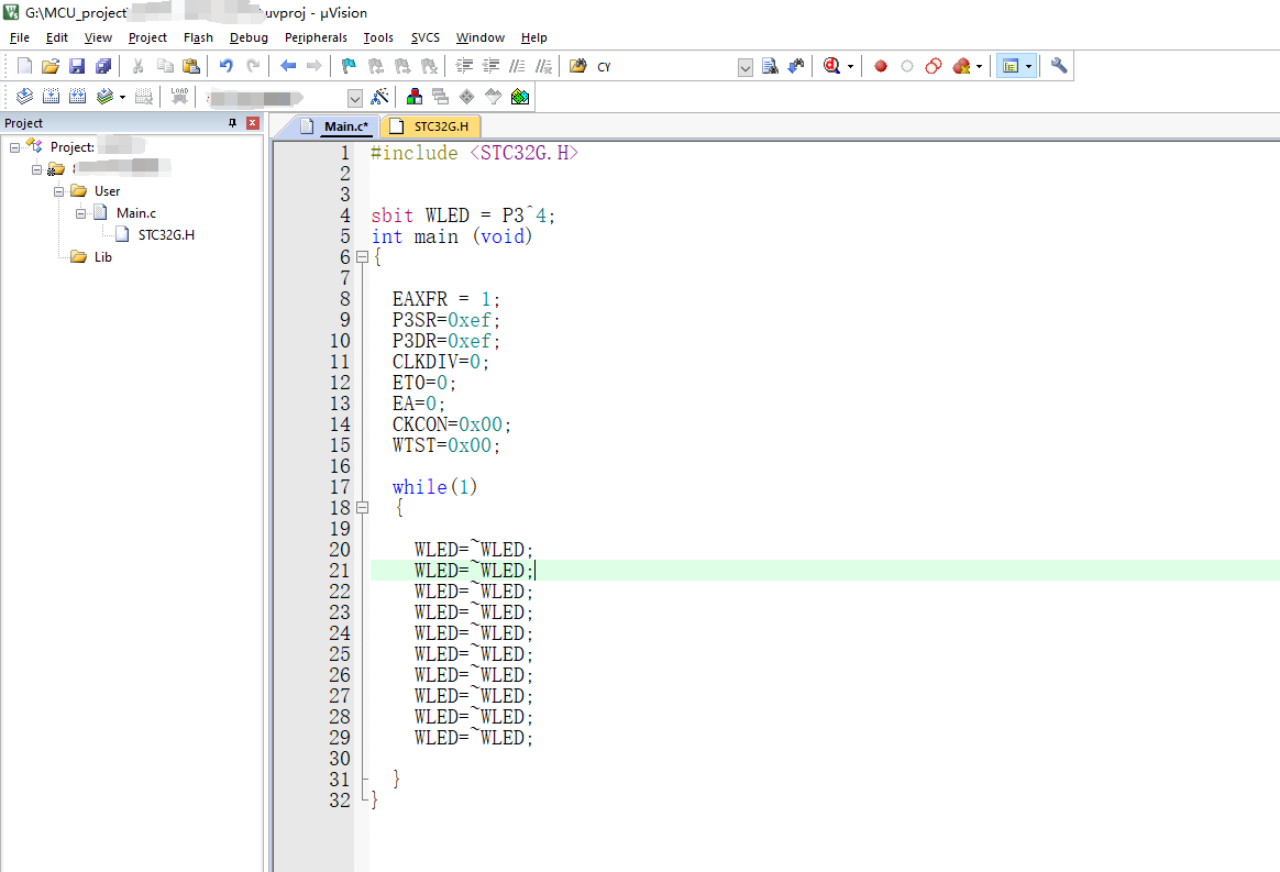

如图   用STC32G8K64驱动WS2812时发现的问题
因资源有限 只能用普通IO时序驱动WS2812,发现每发送4次 会被中断一下
所以 重新建了一个工程 什么外设也没做,只用我这个驱动WS2812的IO一直取反,并用逻辑分析仪抓取波形
为了防止逻辑分析仪丢包 特意把系统IRC时钟设置的6M   发现还是会每四次被强制中断一下,
请问这是什么原因?怎么能够让他不进行强制中断?

主循环里面对WLED进行了10次翻转,然后产生循环。
你抓的信号也是经过10次翻转后出现一个长延时(主循环产生的跳转指令延时)。

发表于 2023-12-18 16:06:11 | 显示全部楼层
不好意思  我的问题  忽略了正常主频24M   我的逻辑分析仪没那么高的性能 忘了降频了

发表于 2023-12-18 16:24:37 | 显示全部楼层
输出波形和代码对应的很好。没有问题。
