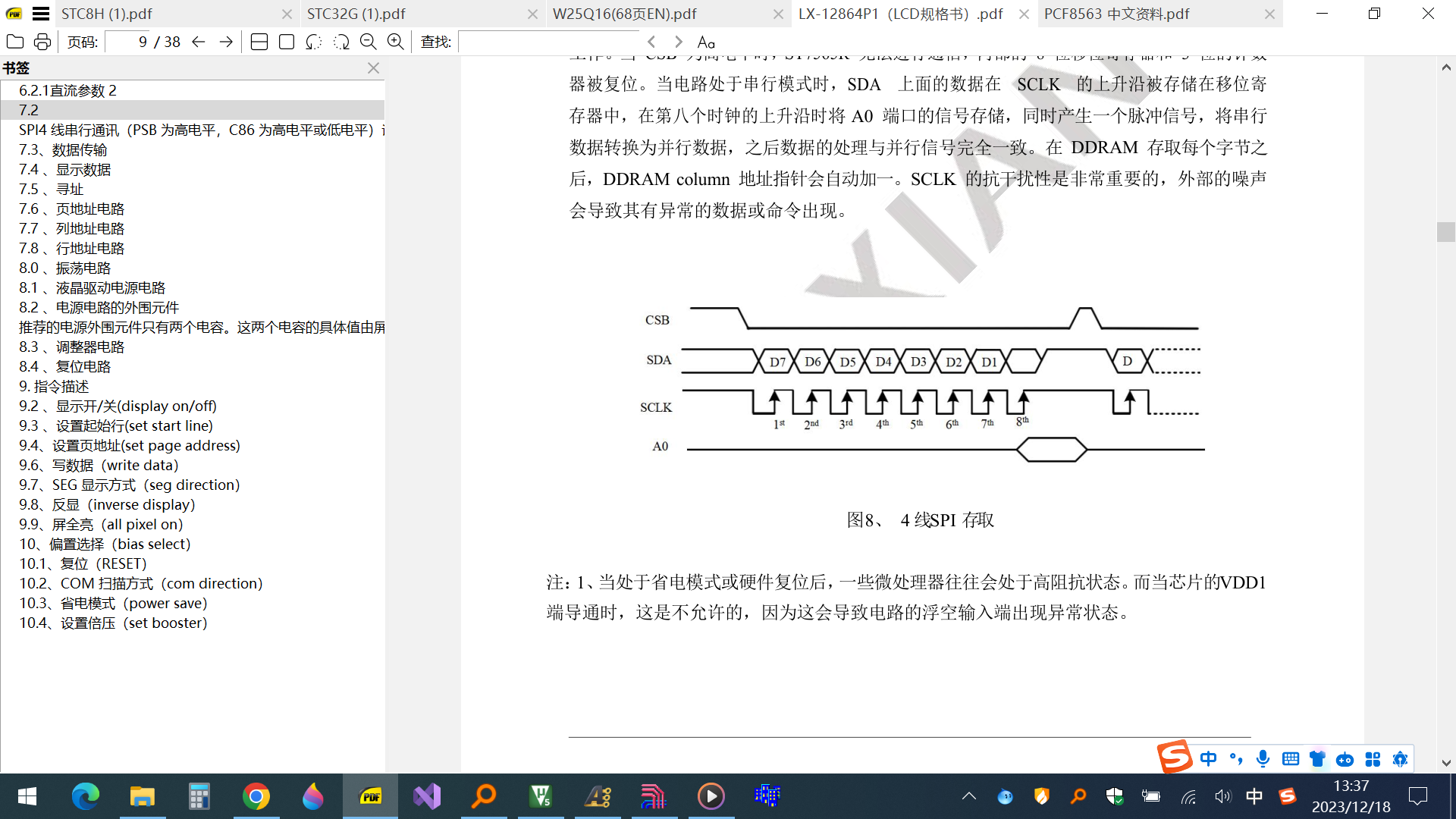

首先自己汗一下。最近要用到一个12864的液晶,头一回用,它的控制芯片是 ST7565R,它不是标准的SPI接口,它比标准的SPI接口还多了复位和A0命令引脚,复位好说,就是这个命令引脚有一点疑惑,它为低电平时,发到液晶的是命令,为高电平时发到液晶的是要显示的数据。这个液晶厂家给出的示例程序是用普通IO模拟的SPI通信,我想把这个程序改成标准的SPI通信,发到液晶的是命令时,A0命令引脚预先置0,发到液晶的是数据时,A0命令引脚预先置1,请版主及各位高手看看可行吗?谢谢。

芯片 ST7565R的时序图如下:CSB是片选,SDA是数据,SCL是时钟,A0是命令或数据选择线。
