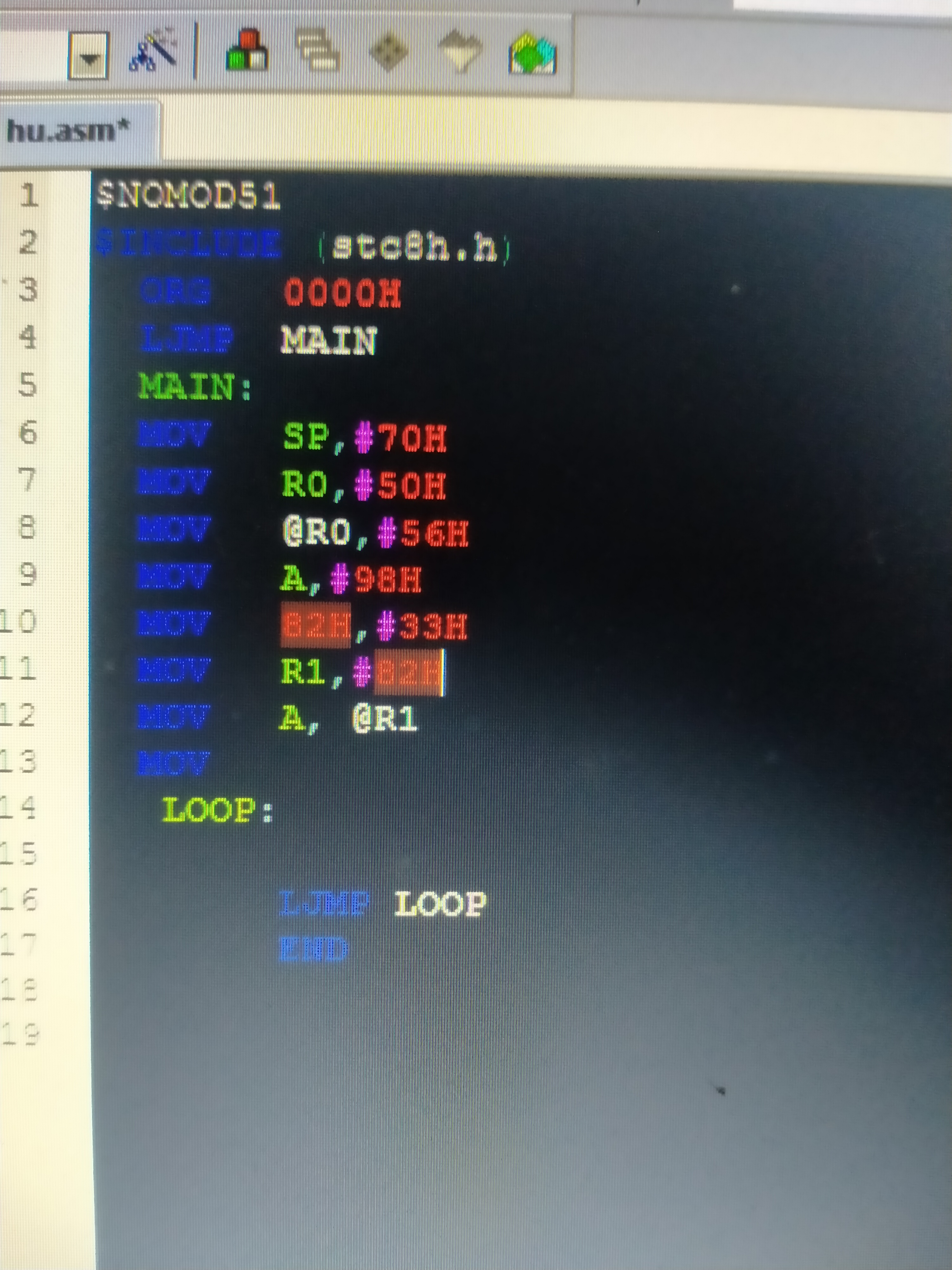

发表于 2023-12-17 15:42:39 来自手机 | 显示全部楼层 |阅读模式
就是第一条$NOMOD51

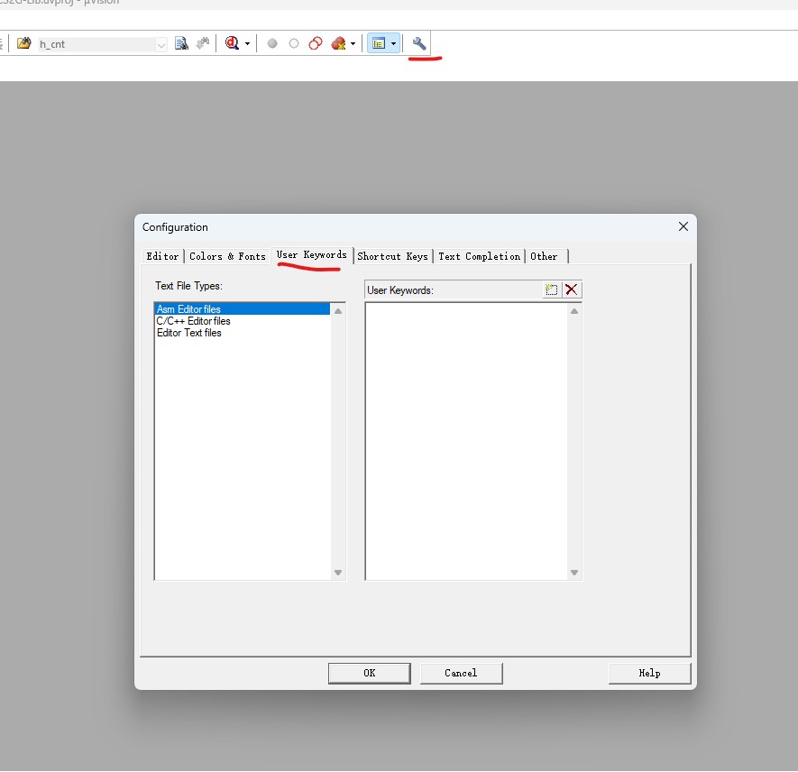

发表于 2023-12-18 17:37:12 | 显示全部楼层
你可以自己让他高亮
这里添加用户关键字
谢谢,现在发现不高亮也能用  发表于 2023-12-18 18:58

 楼主| 发表于 2023-12-18 18:57:49 来自手机 | 显示全部楼层
好,现在发现不高亮也能用

发表于 2023-12-21 12:12:07 | 显示全部楼层
$NOMOD51 这是编译条件,
不是指令, 当然不能像 指令一样显色.
