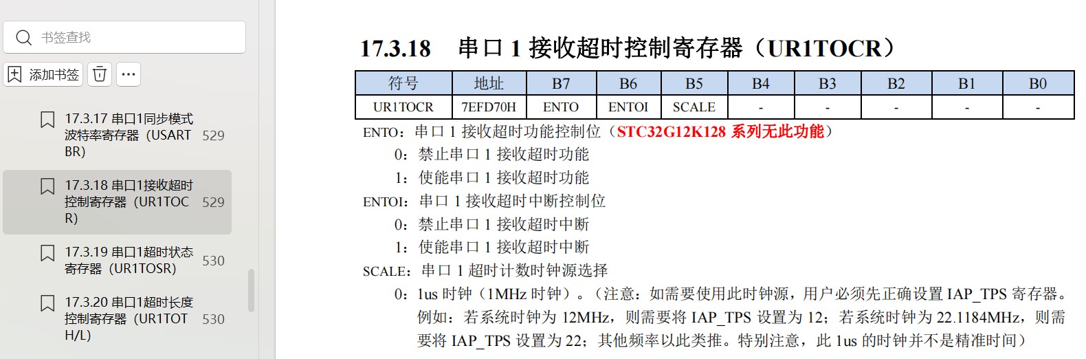

STC32G12K128与STC8H没有硬件串口超时功能,例程都是通过软件实现超时判断。
STC32G8K系列与STC32F系列有硬件串口超时功能,可以通过硬件超时功能接收不定长数据。

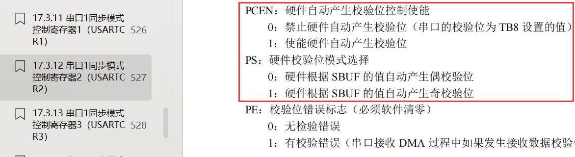

另外STC32系列有串口硬件奇偶校验功能,可以设置9位模式使能硬件自动生成奇偶校验位。
请问有没有这方面的资料,多久没收到数据才算是超时?是否可以设置超时时间?
那发送和接收如何确定是奇校验还是偶校验? 如我想奇校验,单位机如何知道我想用奇校验,没有寄存器可以设置的?

STC32系列规格书串口章节有介绍,以下是串口超时设置寄存器:
以下是串口奇偶校验位设置寄存器:

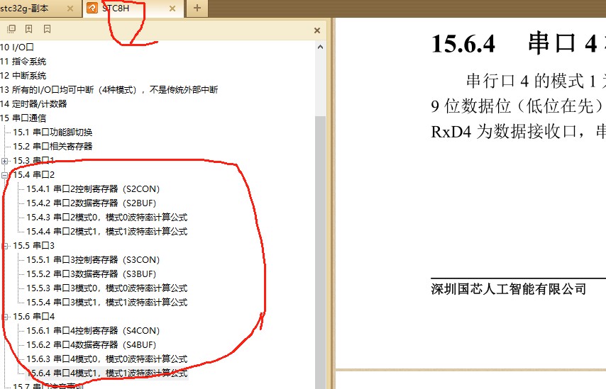

 楼主| 发表于 2023-12-18 21:58:09 | 显示全部楼层
我们平时用的STC8H的串口是异步通信吧?然后这个模式好像是同步通信?这个超时接收还和奇偶校验好像也是在同步模式下才有用吧?   然后我主要是与外围的设置异步通信的,所以实现不了?
异步模式有效。  发表于 2023-12-19 09:02
