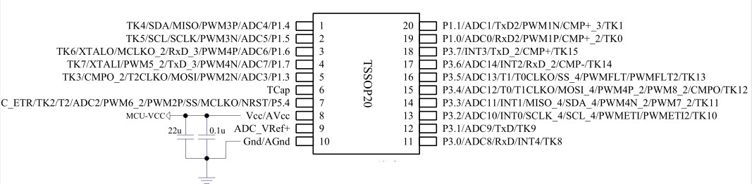

在《STC8H系列单片机技术参考手册》(2023/12/4)中的P161提供一份TSSOP20封装的最小系统电路图,
但电路图中的TCAP没有接入比较合适的电容,请问此脚需要接入多大电容至GND比较合适?

0.01uF

谢谢!手册上的这个最小系统电路图,如果能添加这个说明,用户使用会更方便、更快捷些。
