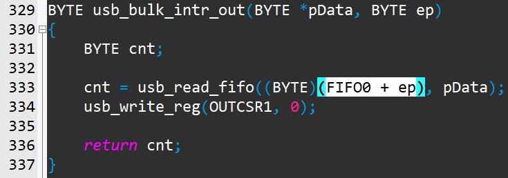

请教一下,在例程的这个函数里面,读取的是COUNT0寄存器,根据数据手册,如果要读取其他端点,不是应该读OUTCOUNTn寄存器吗,这个程序的设计思路是什么?

然后在这里传入的参数是FIFO1的地址,而在usb_read_fifo这个函数里面却是以COUNT0的值计数,这是怎么回事?
范例中,每个OUT端点的COUNT有使用INDEX进行索引 比如当INDEX设置为1时,读取COUNT0则读取的是端点1的OUT FIFO数据量 当然,规范的写代码这里使用OUTCOUNT1/OUTCOUNT2会更好 但OUTCOUNT1和COUNT0的地址相同,且OUT  详情 回复 发表于 2024-1-2 18:03
但OUTCOUNT1和COUNT0的地址相同,且OUT数据量均为64,不需要使用OUTCOUNT2
所以,代码中使用COUNT0和OUTCOUNT1的作用相同

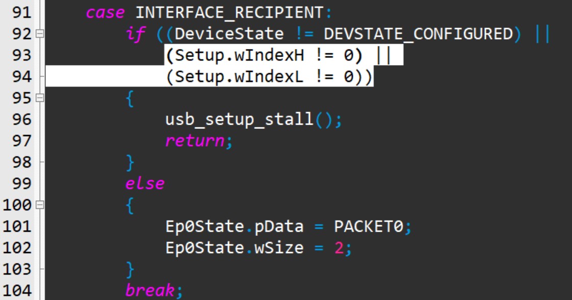

这段是GetStatus()中返回接口状态的程序,请问一下,高亮的这两个请求字段,它表示的不是接口的ID吗?为什么必须为0?
