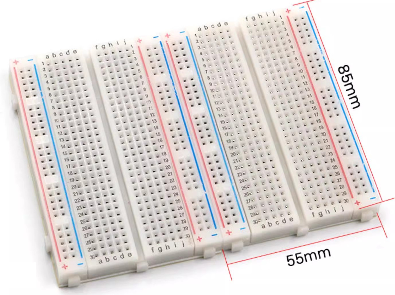

面包板通常是用于低电压环境下拼搭临时电路测试,具有拼搭方便的特点。
但它能否用于220V线路的测试?也就是说面包板一般所能承受的电压、电流是多少?
请大佬赐教!

面包板常用于低压小电流情况下的原型验证,一般来讲我们不希望其电压超过二三十伏特、电流超过一两安培。使用 220 V 交流电在面包板上进行实验是绝对不推荐的,它无法保证足够的绝缘。建议在前级加入成品变压器以降低电压到一个安全范围。如您确实需要使用 220 V 电压进行实验,应该使用洞洞板焊接并做好绝缘措施以保护电路并保证您的安全。

估计悬,常规充电器电压估计没问题,就是七八十伏左右,再高估计要炸了

弱电控制部分在面包板上搭建,强电部分引出来外面连接,这样就不用多考虑咯

面包板一般所能承受的电压<50V、电流是300mA左右
