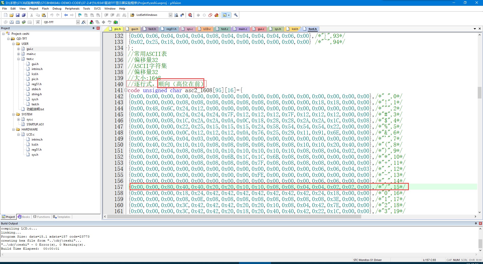

看到例程中 ASCII码字符的字模数组 注释是逐行式顺向取模(一般都是阴码吧),但是我研究字符“/”看,怎么感觉是逆向取模呢
怎么感觉这个字模数组是逐行式逆向取模呢 但注释说是顺向

 楼主| 发表于 2023-12-16 11:04:34 | 显示全部楼层
我用的取模软件是Pctolcd2002,这是顺向取模的描述

发表于 2024-12-24 08:22:20 | 显示全部楼层
与实际排列相同即可

发表于 2024-12-24 08:50:57 | 显示全部楼层
wlh*** 发表于 2024-12-24 08:00
STC的取模我也没搞懂,用的第三方才正常,点亮oeld12864
哎呀,反正就那么几种,挨个试一遍也就出来了
