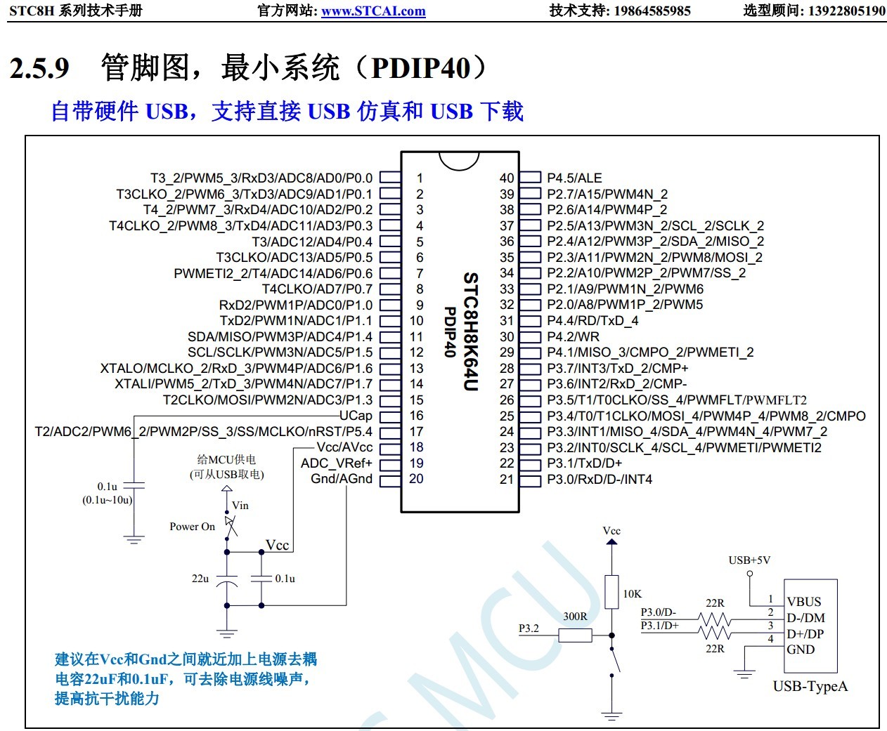

“最小核心板”的定义就是,只有芯片、必需电源电路与OSC的电路板,除了电源和必要外接OSC(晶振),其他端口仅用于引出。
优点是可以像搭积木一样搭载成型的扩展板块(比如直流电机板块、LED段码板块、无刷电机板块、显示屏板块)方便构建工程,不怕不同工程的元件复用导致冲突。
缺点就是最小核心板单板的电气兼容性最差,虽然STC的ESD防护能力是多数单片机里占前列的,但“防呆不防傻”这句你必须得记住。
……而且老姚还点名批评某些“开发板”、“最小核心板”连3.3V输出的LDO都偷工减料,没有退耦电容和滤波电容,元件死得快。
STC官方一般都会倾向于发行“开发板”(屠龙刀、追风剑等等),开发板不仅提供常用的模块接口,并且一些接口的外围器件能起到基本的ESD防护作用,除非写错程序导致不能再写(比如忘记了程序密码),基本不怕新手乱折腾。

纯手工 DIY,
STC8H8K64U-45I-SKDIP28/PDIP40, 直插不是贴片封装 +
USB-TypeA/插件不是贴片封装
https://www.stcaimcu.com/forum.php?mod=redirect&goto=findpost&ptid=6884&pid=60485
865
25086
发表于 2024-4-9 08:00:53 | 显示全部楼层
这个的败笔是没将直插进行到底,
USB-TypeA/插座是插件的,他用了个
USB-TypeC/贴片插座转接板,乱了洞洞板的精髓

发表于 2024-5-13 21:16:54 | 显示全部楼层
就三个电容
