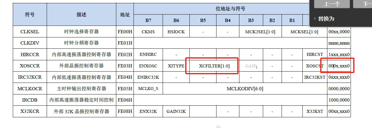

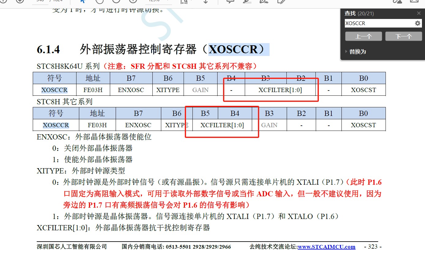

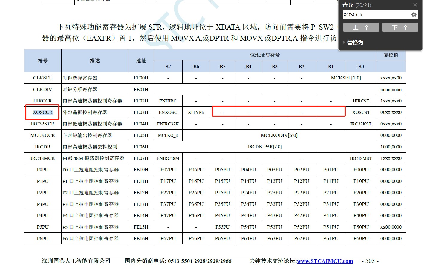

在文章 对寄存器的介绍处存在一个XCFILTER[1:0] 位。
但是在特殊功能寄存器列表中,对于XOSCCR寄存器的描述中有缺少了这个XCFILTER[1:0] 位。
由于手册中对于单独寄存器描述的章节中没有说明寄存器的复位值 且寄存器的复位值仅存在与特殊寄存器列表章节,
故请官方指导一下。这里复位值应该是多少?且将手册中响应位置补上。

诶 等等 我好像看到了,,那就只剩下修改 特殊功能寄存器列表 里的描述了

其实在详细描述时手册在最后一列可以增加上复位值描述,省的再去汇总列表中查看了。
可能是 对应的寄存器描述这里更新比较及时,,,总表那里更新不及时把,,然后就造成有点差距  发表于 2024-1-5 11:12
