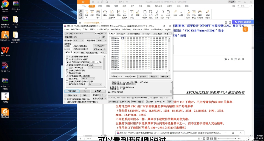

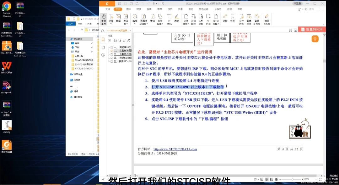

1.下载STC-ISP,此软件负责STC系列单片机的程序下载烧录,是单片机开发中必不可少的配置软件。
2.STC32G单片机操作手册下载,可以从STC-ISP软件内下载也可以通过官网下载。
3.根据开发手册可知,本课程所需keil版本为C251。
根据开发文档内的步骤指导,完成编译环境的下载。
4.通过软件STC-ISP下载STC32G的官方程序。

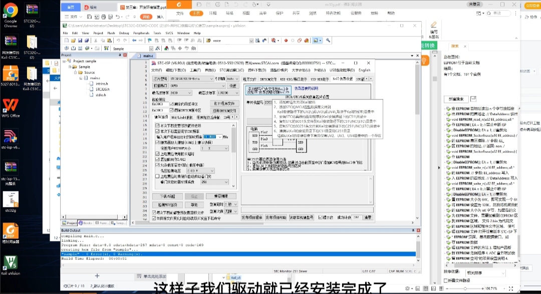

5.安装配置USB驱动程序
通过上述配置后,可通过打开对应文档的项目工程文件打开keil,编译无误后生成.hex文件。STC-ISP配置好芯片型号,再打开程序文件获取对应.hex文件,即可通过此软件将程序烧录到单片机内。
需要注意其他参数数据如运行频率,要与keil代码内配置一致。
