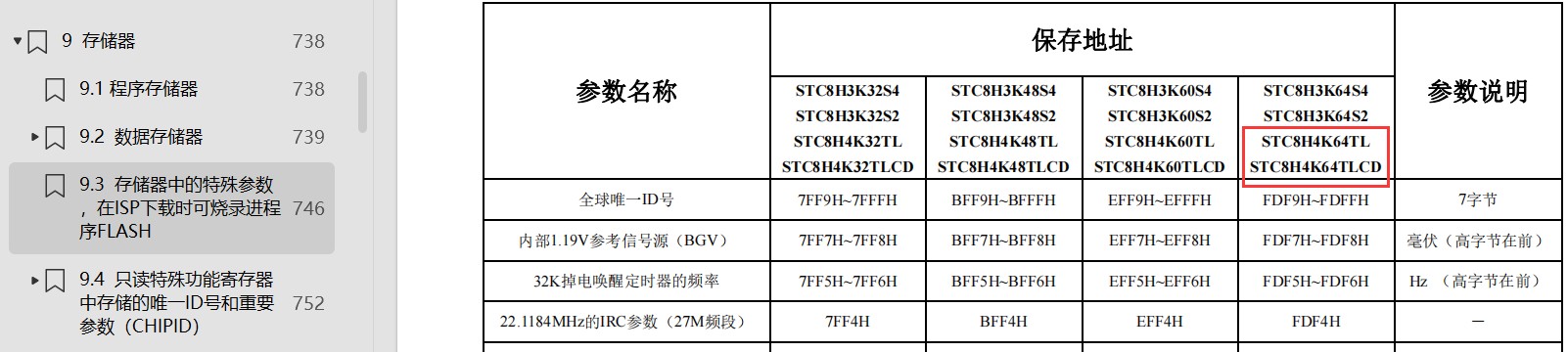

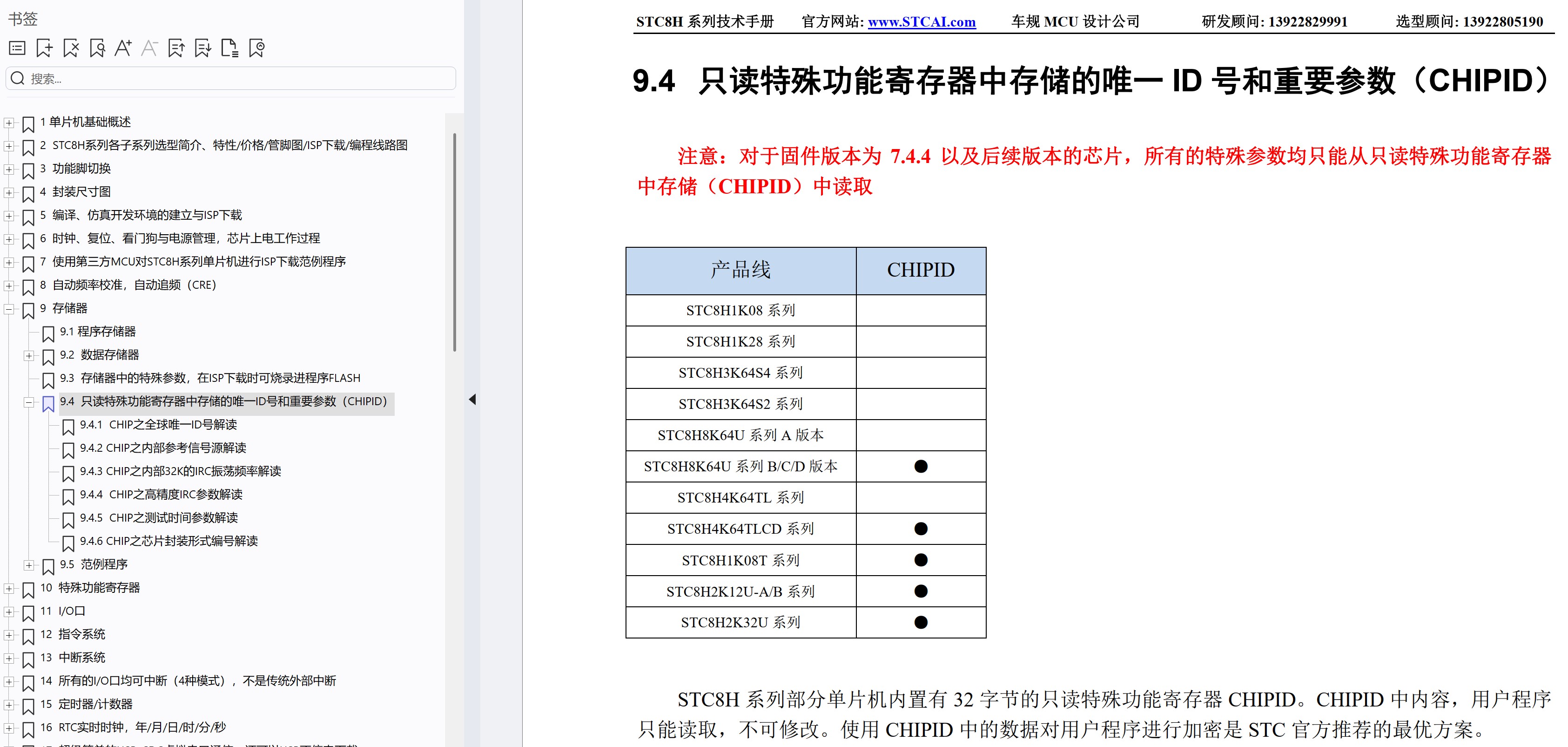

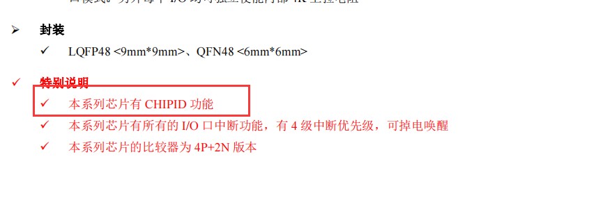

手册上面这两个地方的描述有差异,不知道信哪个,尝试去0xdef0这个地址去获取ID,获得的值是1,2,3,4,5,6,明显感觉是不对。这是什么原因

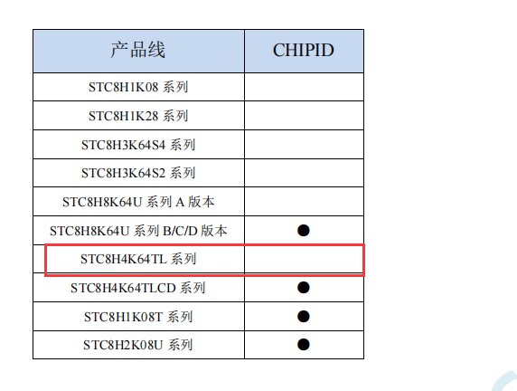

发表于 2023-12-15 14:19:54 | 显示全部楼层
STC8H4K64TL没有CHIPID寄存器,通过Flash指定地址获取芯片参数

发表于 2023-12-15 14:23:48 | 显示全部楼层
那是不是下图的文字叙述有问题了?

STC8H4K64TL没有CHIPID寄存器 ,全球唯一ID号保存在地址为FDF9~FDFFH的FLASH中。FLASH的内容可以被修改,从中读到的ID号也不可靠,这样就不能用ID号来进行程序加密,是这样理解吗?

发表于 2025-3-25 09:03:27 | 显示全部楼层
kms*** 发表于 2025-3-24 21:07
手册上写的前后不一,我花了很长时间都没读出CHIPID号 ,直到上论坛才知道stc8h4k64tl 没有CHIPID寄存器 ...
你没仔细看手册,每个功能模块前面都有介绍哪些系列的单片机有该模块的功能。
早期出的8H4K64TL可在Flash里面读取芯片ID号:
