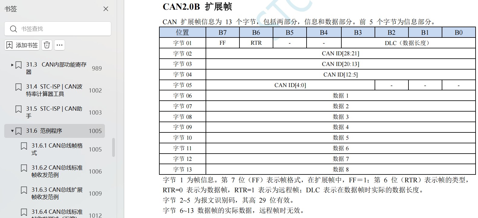

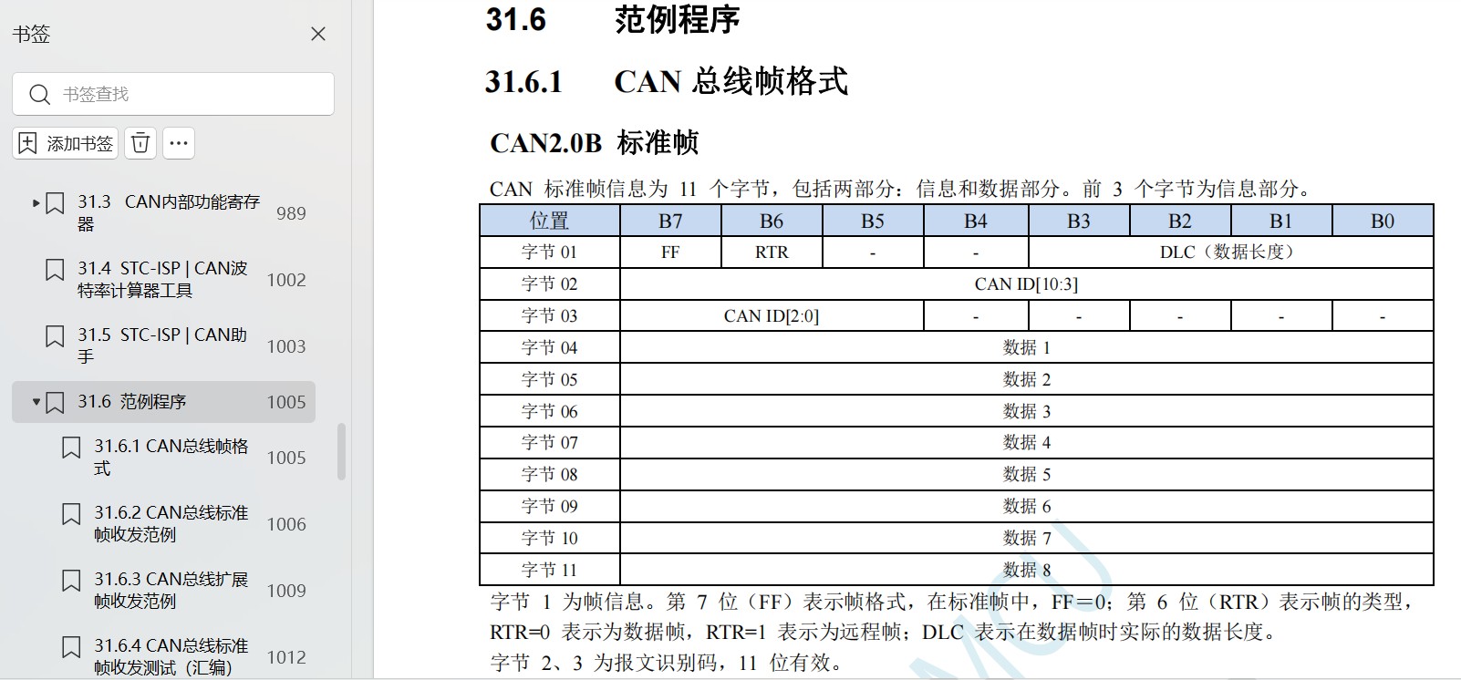

发表于 2024-4-22 10:39:06 | 显示全部楼层
LILIGA*** 发表于 2024-4-20 16:55
我昨天提的问题见下面:
何教授,讲得好,有点还是不明白,怎么进下如下设定:
1.帧接受不同的字节数数据, ...
1. 规格书CAN总线章节后面有介绍CAN总线数据格式,收到的一帧帧数据就是以这种数据格式存放在FIFO里面的,数据长度通过DLC判断。
2. 参考官方提供的CAN总线例程,从FIFO读取的每一帧数据使用结构体存放,通过对应的 ID,DLC就可以判断每一帧的ID与数据长度。
