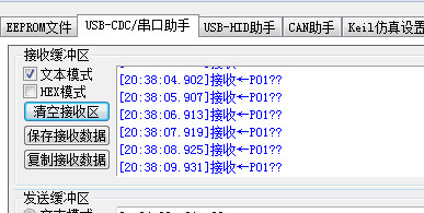

这种情况,是不是IO口的输入模块坏了?

试了,P01接地,上电直接读取P01,依然被认为高电平。

设置为高阻输入模式:
  1. P0M0 = 0x00; P0M1 = 0x02;
  1.   delay_ms(1000);
  2.                 if(P01==0)printf("P01=0");//串口发送字符
  3.                 else printf("P01??");//串口发送字符
打印信息如下:
也测试了P02输入功能,没有问题(会打印  P02=0)
看起来P01输入模块真的废了。

确实损坏了

今天也碰到了这个问题,20片里面有一片输入坏掉了检测不了电平变化,8h2k08u
