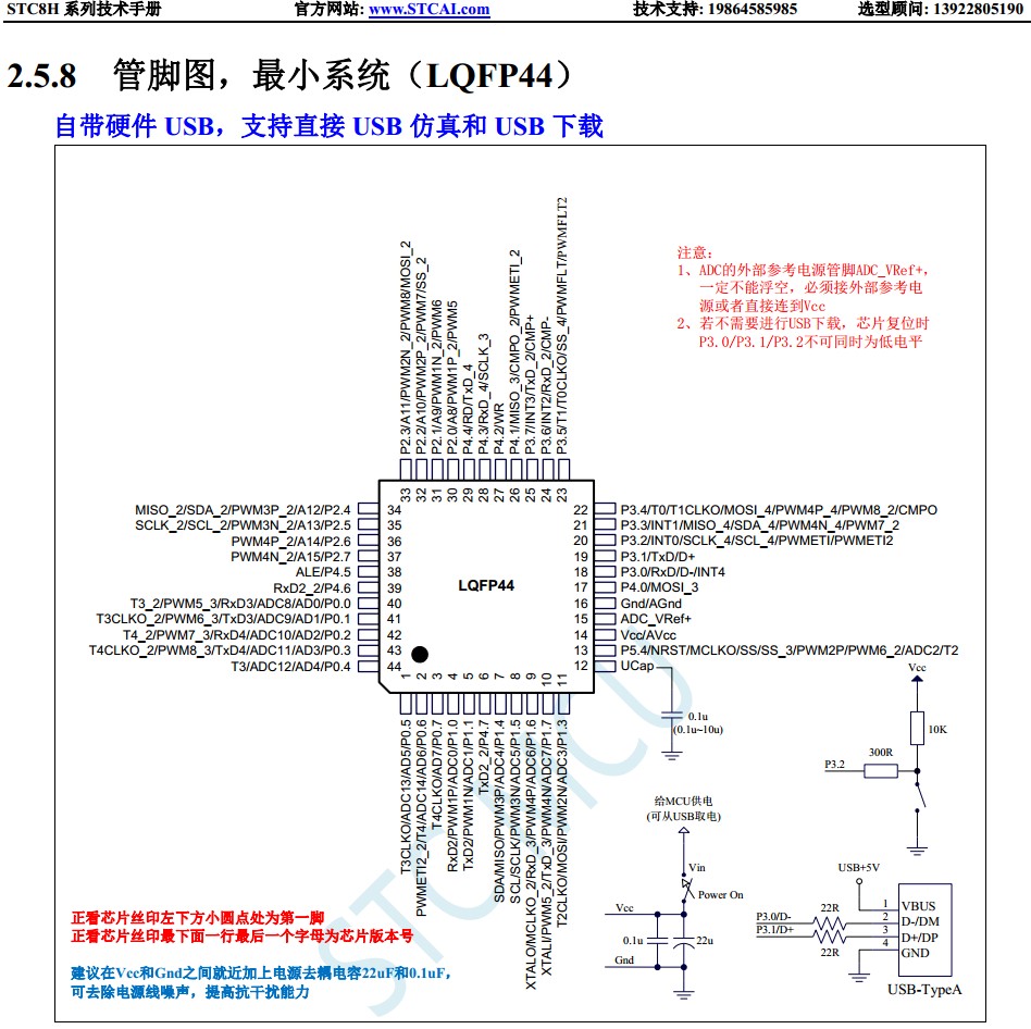

发表于 2023-12-15 08:39:26 | 显示全部楼层
这个 A/B/C/D 版本 可以看:
芯片表面,最下面一行,最后一个字母,
就是芯片硬件版本号
www.STCAI.com

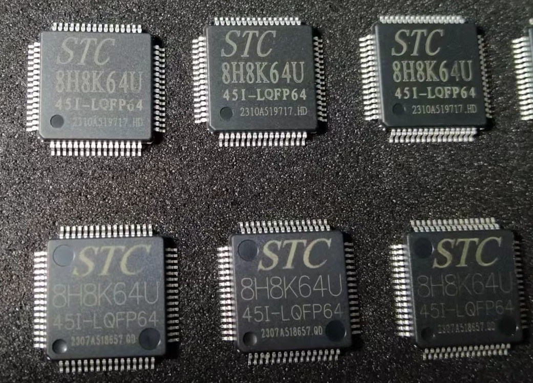

发表于 2023-12-19 10:41:38 | 显示全部楼层
上面是从咱们论坛用积分兑换的芯片,下面是从淘宝上购买的一批,两者外观跟丝印都差距太多,淘宝买到的是否为假货? 大家帮忙掌掌眼
可能是不同的产线丝印模具不同导致的,表面1个小圆点为1脚指示位,下面3个小圆点的以最小点为1脚指示位  详情 回复 发表于 2023-12-19 11:11
