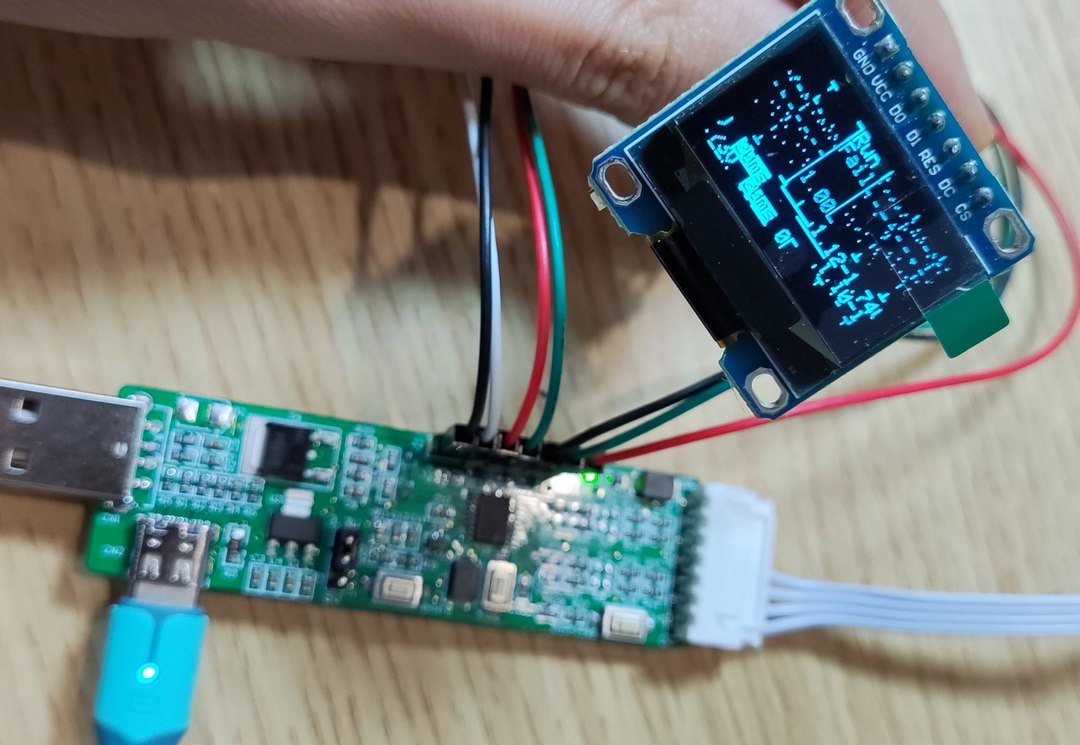

前两天购买的7引脚SPI通信的0.96英寸OLED显示屏到货,迫不及待地焊接好针脚,并按照官方原理图与实验板连接,将 官方例程 通过一箭双雕下载器下载进STC32G12K128实验板,按照程序注释进行操作测试,测试结果没有问题。
同样地,将该显示屏连接至一箭双雕下载器的J2接口,接线方式参考官方原理图。将 示例程序 下载进一箭双雕的板载STC8H8K64U,这里需要注意STC-ISP软件中切换目标芯片,下载步骤为:下载器上电,按住Download按钮,再按一下Update按钮,松开Download按键,软件即可识别出 STC-USB Writer,加载官方OLED示例程序,选择IRC频率为35MHz,即可下载进一箭双雕,此时屏幕出现示波器界面,但是是乱码的……
尝试更换不同的IRC频率,仍然无法正确显示界面,好像有一些错位,难道是屏幕尺寸不对?
程序注释里写的是OLED12864,但是我这个是0.96英寸的OLED屏……
可是用STC32G12K128实验板测试是正确显示的,那个示例程序也说是OLED12864……
不知道怎么解决了,有没有大神能解答一下?感谢~~

最好焊个排母,屏插在排母上,避免飞线接触不良导致显示故障。
程序先不要进行修改。
