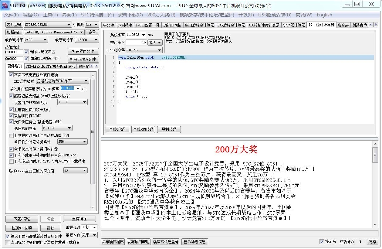

单片机为 STC8H8K64U  哪位高手给出一个通用的us级延时函数,要求与主时钟频率相关:
void Delayus(u16 us)

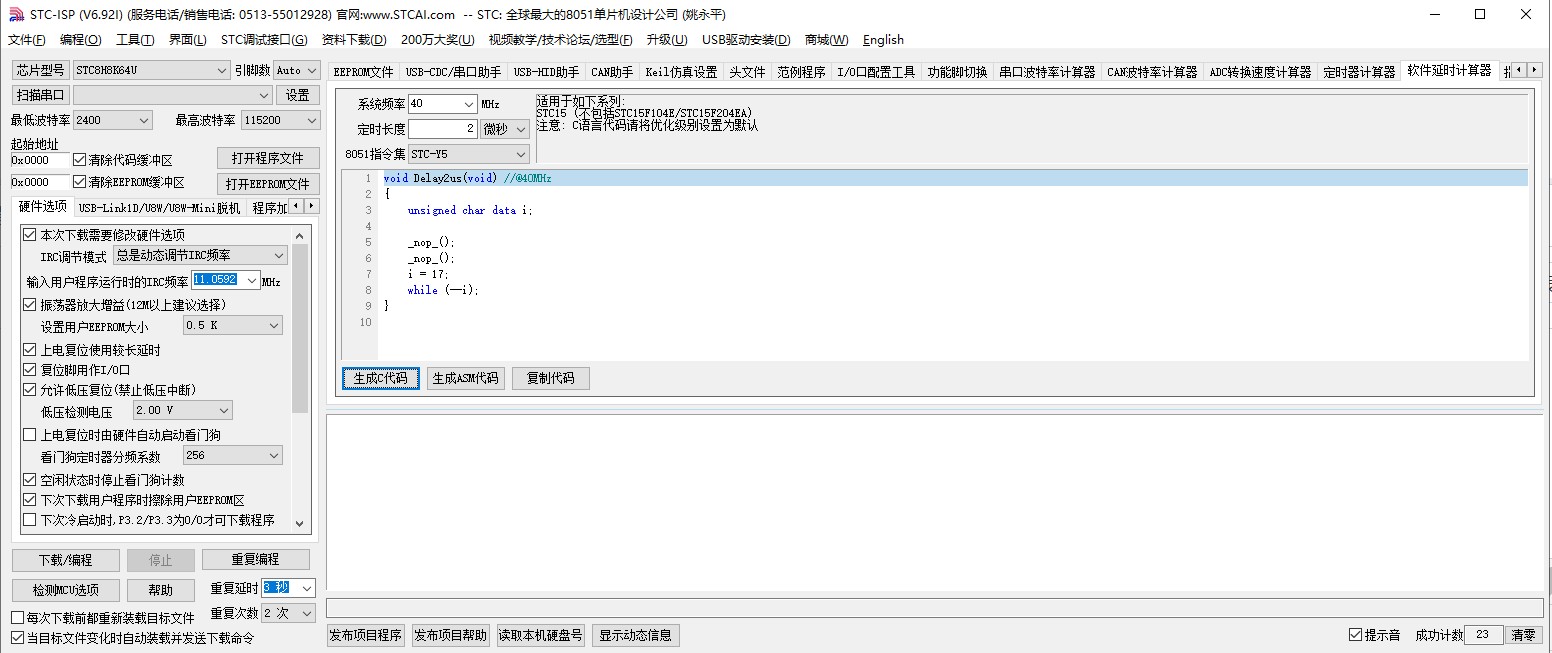

您好,建议自己使用Keil进行debug 计算一个__nop__的时间, 然后自行调整for循环的层数, 这样才是最准确的. 或者如果不要求通用的话可以考虑下使用stc-isp

直接打开 STC-ISP , 拷贝一个即可

stc-isp就能给出啊

ISP是可以给出,但是是固定的,我先做一个通用的带参数的,10uS左右能够精确的函数
