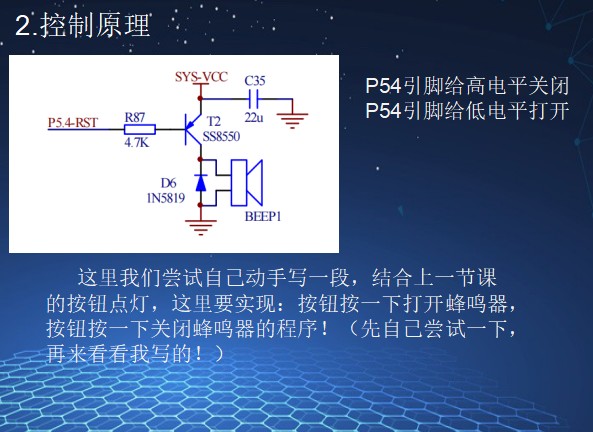

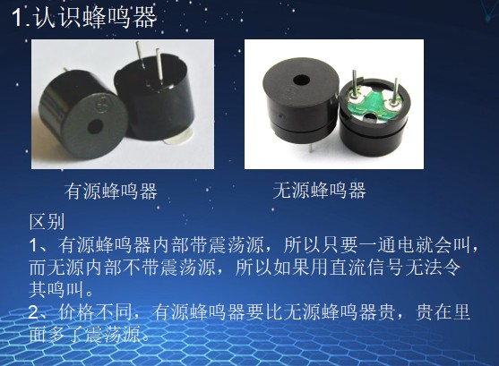

第十二课    蜂鸣器应用
蜂鸣器的原理
蜂鸣器常应用于提示作用
认识蜂鸣器
认识蜂鸣器
蜂鸣器控制
蜂鸣器控制

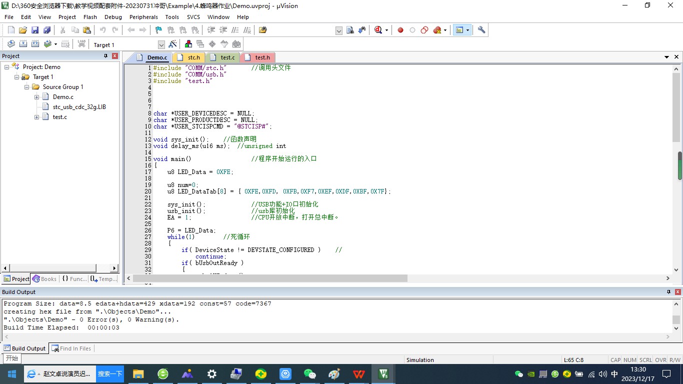

第十三课    蜂鸣器作业

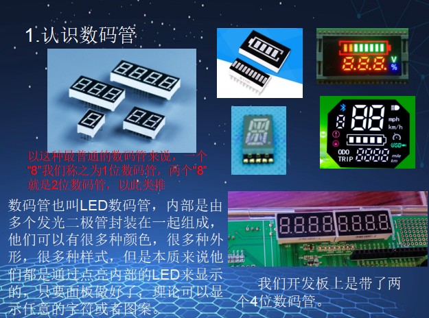

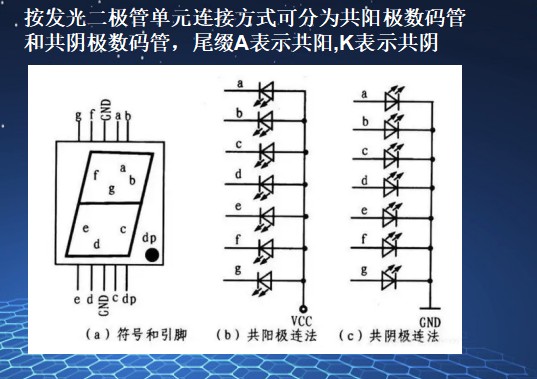

第十四课    静态数码管
常见 数码管分为共阴极数码管和共阳极数码管
认识数码管
认识数码管
数码管原理
数码管原理
控制原理
控制原理

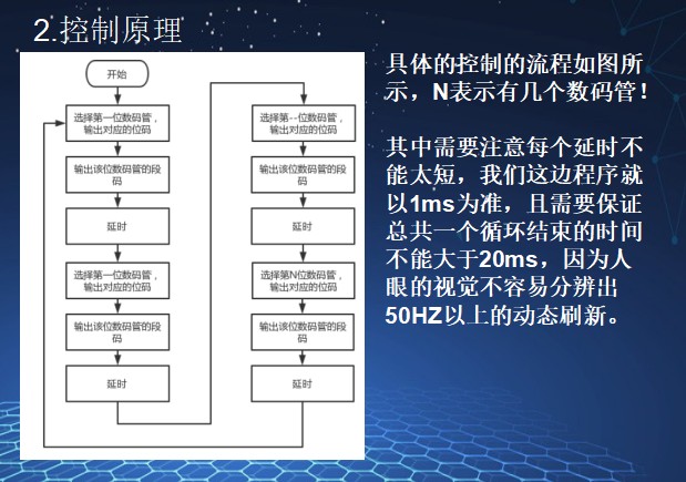

第十五课    动态数码管显示
注意刷新率的概念和消隐
显示原理
显示原理
控制方法
控制方法
