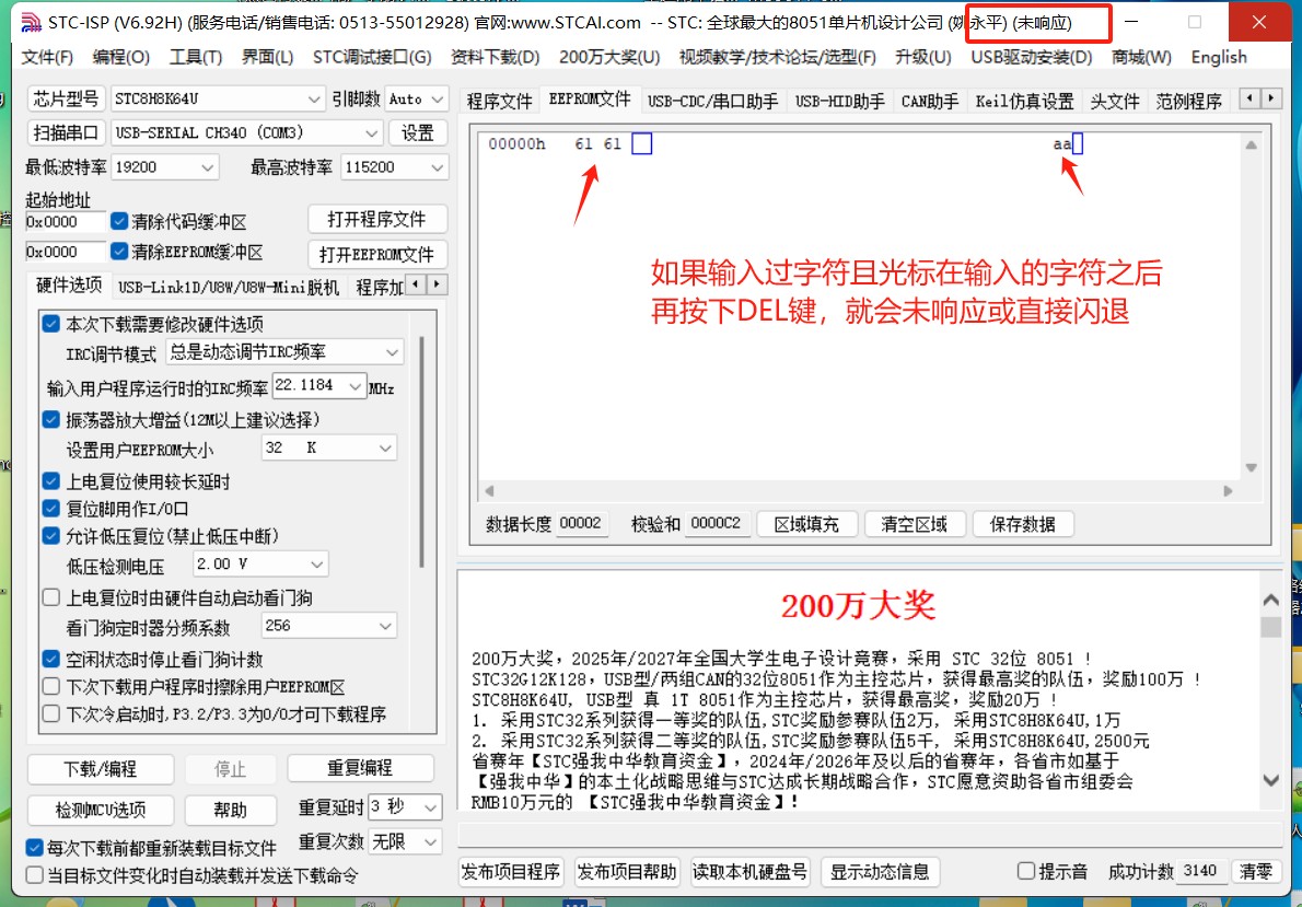

如题,如果在什么都不输入的状态按 DEL 键 程序不会闪退。
但是,如果在这里输入过字符后,在按DEL 程序会未响应或直接闪退
感觉像是程序没有对输入的不存在ASCII码中的键值处理的有问题。。。。。

在新版STC-ISP V6.92I中问题依旧。

结贴,在STC-ISP(V6.29J)中修复
