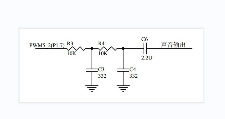

STC8H8K64 U  DEMO CODE  有一个例 程,80-播放WAV-8K采样率-8bit采样-PWM5-P1.7   请教声音文件用什么方法转成数据呢? 截图202312141613376823.jpg 我打算做几段语音播报,用SIP FLASH存储播出,另外 截图202312141615254561.jpg 图后面可以接一个小功放的吧?

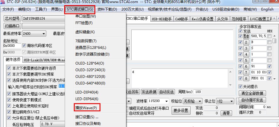

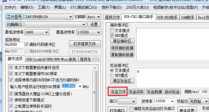

如果使用片外FLASH,可以直接将语音下载到FLASH,不需要转换,可以使用STC ISP里的播放WAV界面或串口下载文件通过CDC串口将语音数据发送给MCU,MCU将收到数据保存至外挂的FLASH,MCU读取播放即可,可以参考我的播放软件。
推动喇叭方案:PWM经过两节RC滤波后(最好是一节RC滤波+运费那个二阶滤波)接小功放,拨入8002D,5V工作,驱动小喇叭、小音箱。
