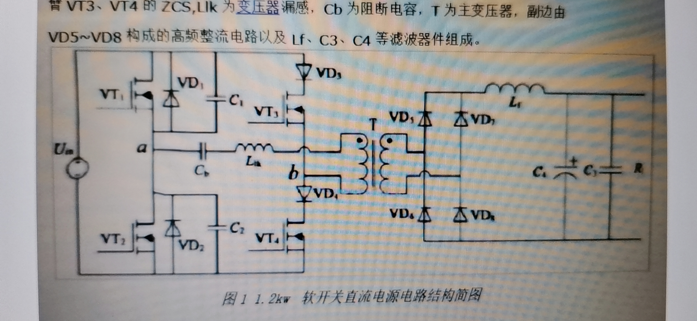

求推荐一款合适的单片机,需要驱动一个移相全桥的转换器工作,其它方面要求都是常规的。
这个电路图中,变压器左边就是一个移相全桥转换器电路。有四个开关管,可以用单片机来控制开关。
  产生频率和占空比都可以编程调节的双向方波。在a、b两点

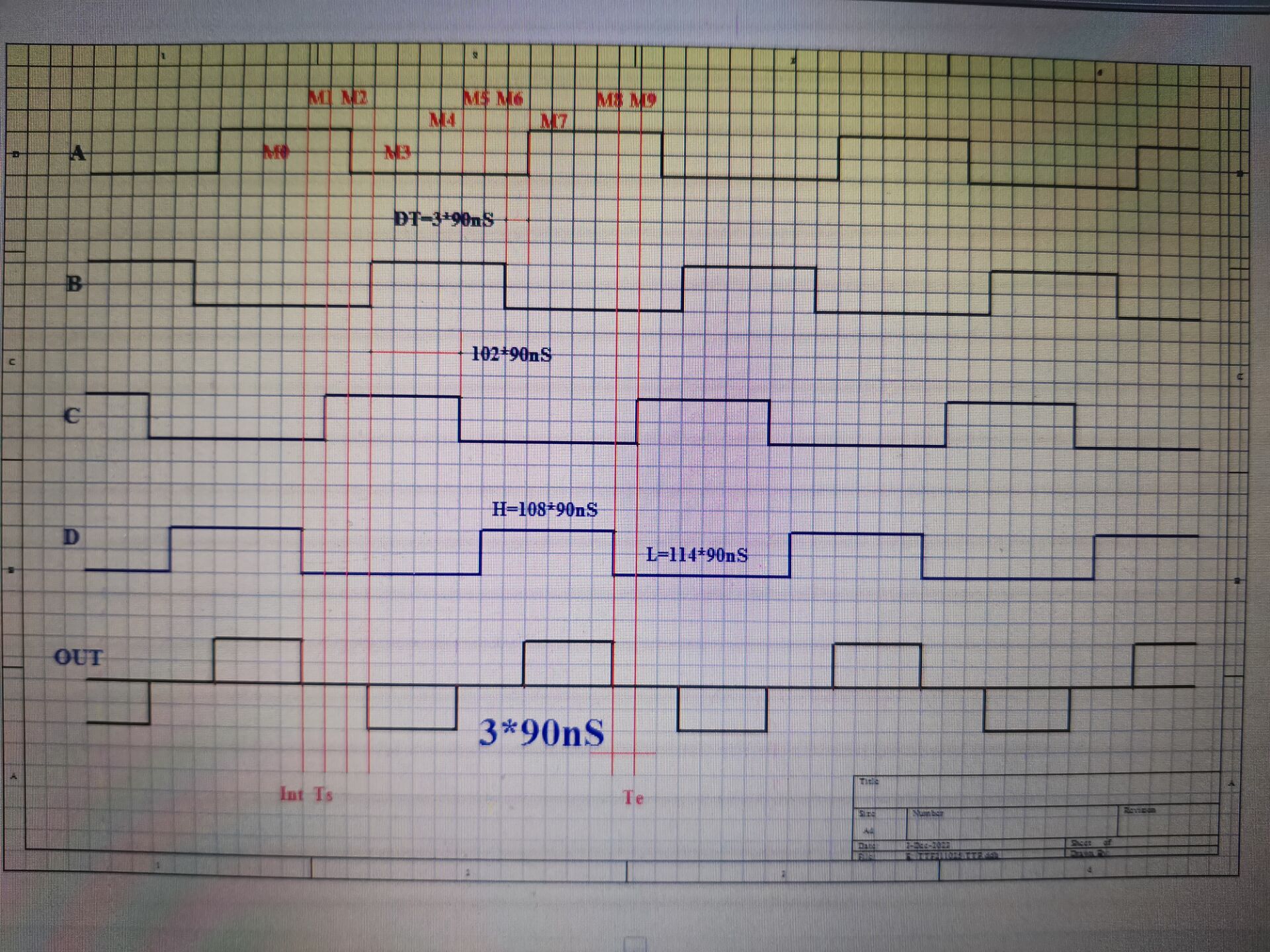

ABCD是四个开关管的驱动信号,OUT是a、b两点之间的电压波形

90ns的话11Mhz了,建议用专门做数字电源的单片机,这样时间可以控制比较准确,比如c2000,stm32g474,stm32f334
