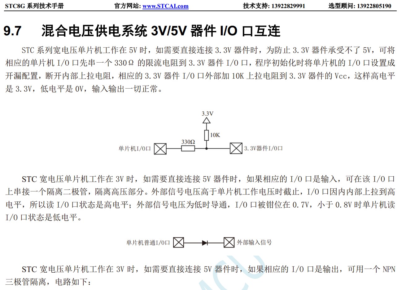

使用P1.0,P1.1,串口,由于单片机是5V,模块是3.3V,所以将P1.1设置为开漏输出。以前的单片机都正常能收发,最近一次发现程序异常。然后修改P1.1修改为双向口,程序恢复正常。我想问一下,是IO口模式变了吗?还是我的配置有问题?

可能和上拉电阻有关, 因设计版本的改进, 批号不同, 制造的离散性 关系, 性能可能略有一点差异, 开漏输出 不接上拉电阻, 本身就是设计中的 违规,
可能 早期版本 开漏输出, 不能做到关断时完全高阻, 输入端的漏电流影响了他, 楼主碰巧能用. 现在性能改进了, 成正常状态, 楼主的程序反而不能正常工作了,
恭喜楼主, 找到了 隐藏很久的 BUG
并解决之.

既然输出,最好不要设置成开漏输出,除非外部有上拉。虽然有时能正常工作,但是 并不是一个可靠的设计。

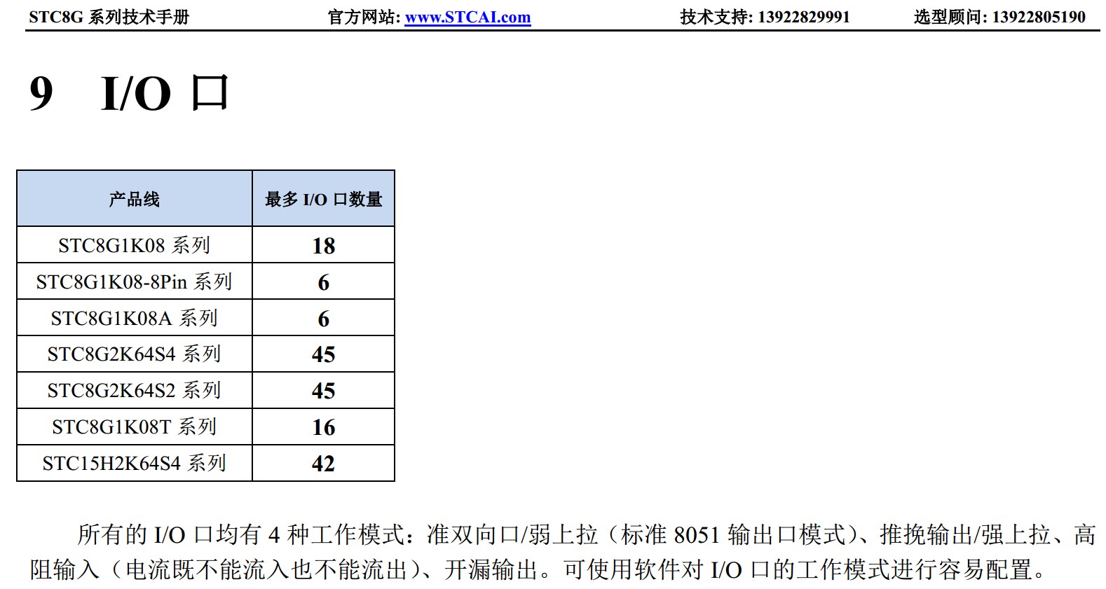

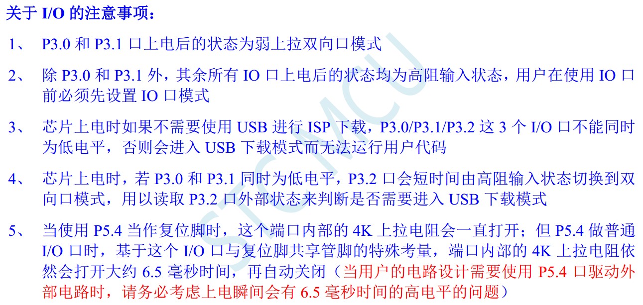

不学习权威的数据手册,自己从0开始摸索10年才成才是正常的
===为何要拜名师,名师有权威指南啊
