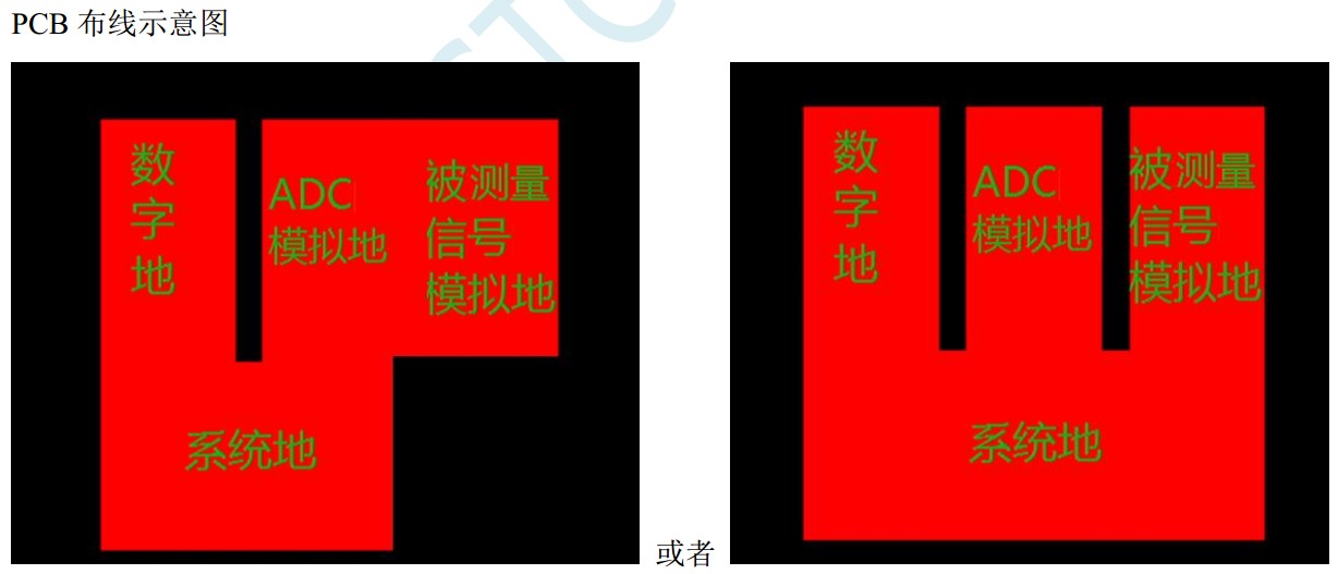

小弟设计如下模拟电路,模拟电路的地应该要接到单片机的模拟地AGND,可是单片机STC8H1K08并没有AGND引脚,单片机STC8H1K08只有一个地引脚GND,请教一下模拟电路的AGND怎么与单片机STC8H1K08的GND连接啊?模拟电路的AGND直接连接到单片机的GND有没有干扰啊?

按如下权威电路设计即可
https://www.stcaimcu.com/forum.p ... id=25&pid=14957

个人拙见,你这个模拟电路是想通过ADC采集信号,为啥要考虑单片机的地呢,你直接另外一条线到电源地就好啊,或者加个二极管到电源地

最如改用 有模拟地的 单片机型号 . 如 STC32G8K , STC8K4K 等
要求更高一点, 要使用有差分输入的 型号 .

您说“或者加个二极管到电源地”,您可以画个图出来看看吗?谢谢

就是到电源负极啊,百度很多这个例子的,可以搜数字电路和模拟电路共地

一般情况下直接接地就够用了吧,除非精度要求高。

加一级前级不行吗
