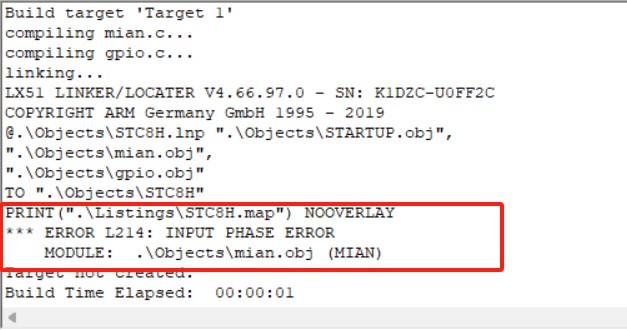

在使用 Keil中断拓展插件 时需要注意,此插件不支持LX51,如果勾选了LX51链接器编译程序则会报错!
如果对于LX51链接器中的 REMOVEUNUSED 功能有需求的,,可能就需要改成借用13号中断的方式。
对于以上的内容希望可以加入到手册里相关的位置。有其是单片机拥有大量中断资源的。
