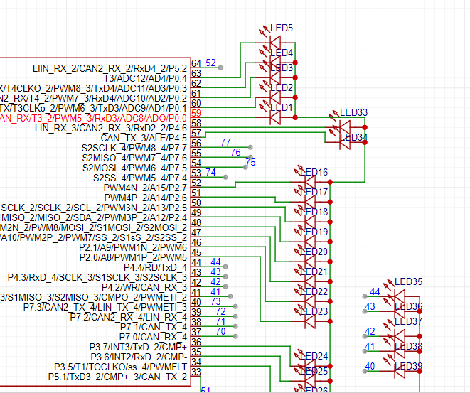

STC32G12K128做个跑马灯共阳未串联1K电阻,下载程序运行64个LED点亮后芯片发热严重(烫手)点亮一半也发热会慢点,新手请问大神们一定要串电阻吗?

驱动这么多LED,单纯的靠IO口,电流这么大,还没串联电阻,不烧坏已经很好了,让IO驱动个三极管再驱动LED也比这样强。

发表于 2023-12-13 09:00:55 | 显示全部楼层
电流太大,发热很正常

发表于 2023-12-13 11:33:37 | 显示全部楼层
LED是非线性器件,加5v单个电流就会非常大,所以一定要限流

发表于 2023-12-15 06:51:00 | 显示全部楼层
直接驱动,所有电流都走片子里能不发热吗

发表于 2023-12-15 07:20:33 | 显示全部楼层
改成3V供电吧

发表于 2023-12-16 18:28:39 | 显示全部楼层
可以记录下电流, 然后长烤一下, 看下极限性能. 看单片机和LED谁先挂, 也顺便测量下LED上面电压, 看有多大, 单路和多路分别测量一下. 看有多少差别
