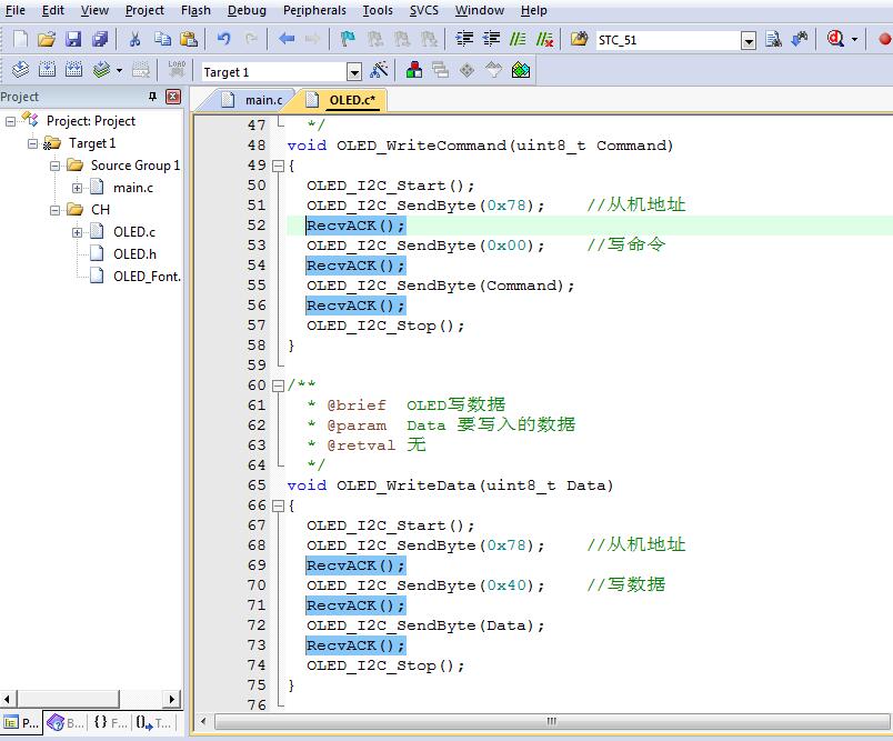

发表于 2023-12-24 23:24:16 | 显示全部楼层

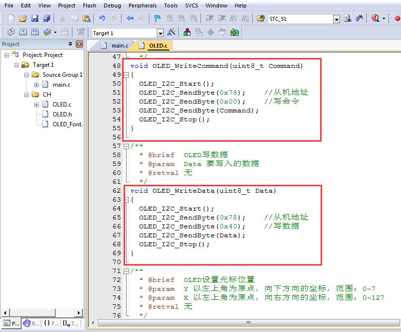

发送命令函数和发送数据函数代码不完整导致的
错误的代码
错误的代码
补充上 接收I2C应答的函数 RecvACK(); 就正常了,其余都没改动
缺少的内容
缺少的内容

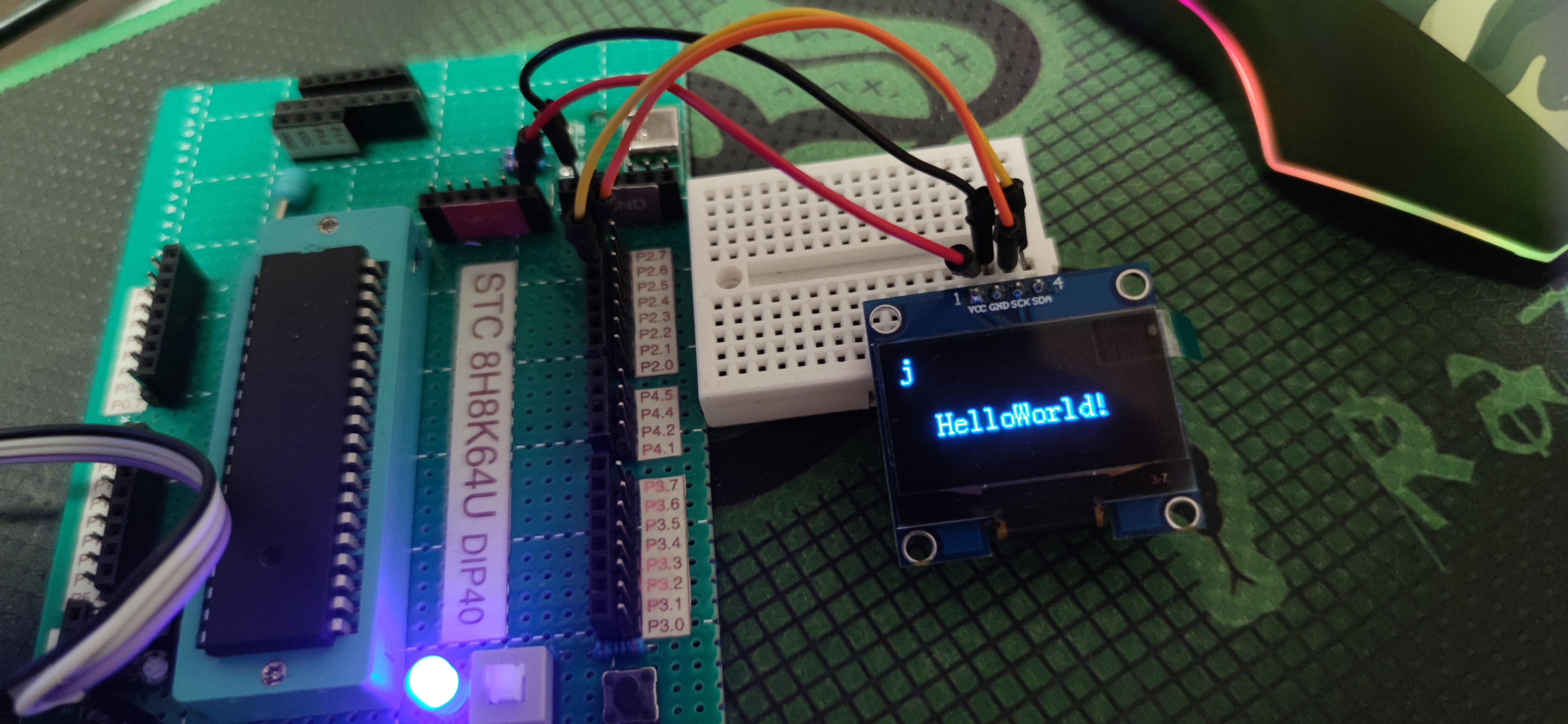

这是CLK->P25、SDA->P24,在48MHz下的显示结果。
显示效果
显示效果
