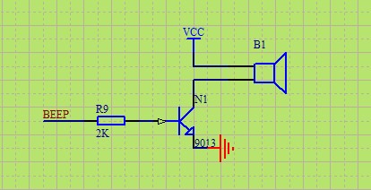

用STC8H的I/O来驱动蜂鸣器和继电器,电路如下:
问题:
1、用I/O驱动三极管再驱动继电器(或蜂鸣器),I/O是否需要加上拉电阻?不加上拉直接用推挽是否可以。
2、单片机3.3v供电,继电器和蜂鸣器5v供电,上图这样转换是否可行。

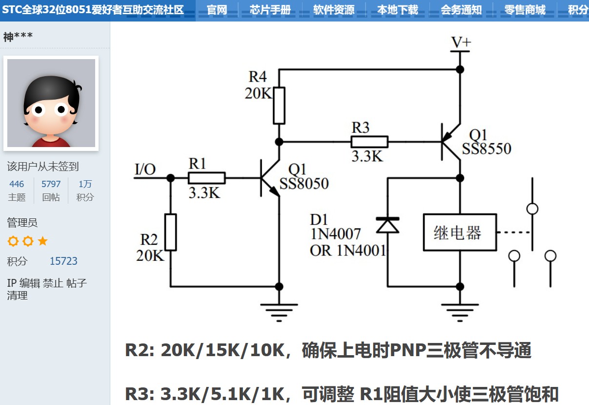

看的头大,还是看我师傅帮我们画的图,没理由不要再创造这些基本的东西了
https://www.stcaimcu.com/forum.p ... =4830&pid=33168

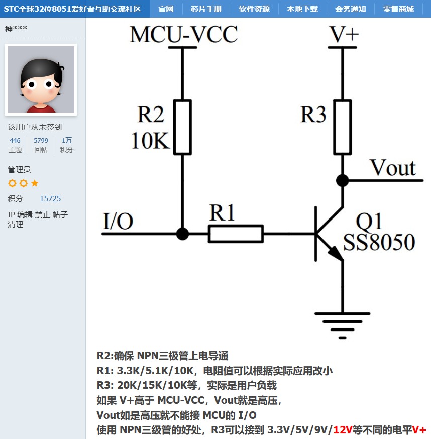

认真看我们论坛的专业资料,在 100分的基础上提高
https://www.stcaimcu.com/forum.p ... =4830&pid=33406

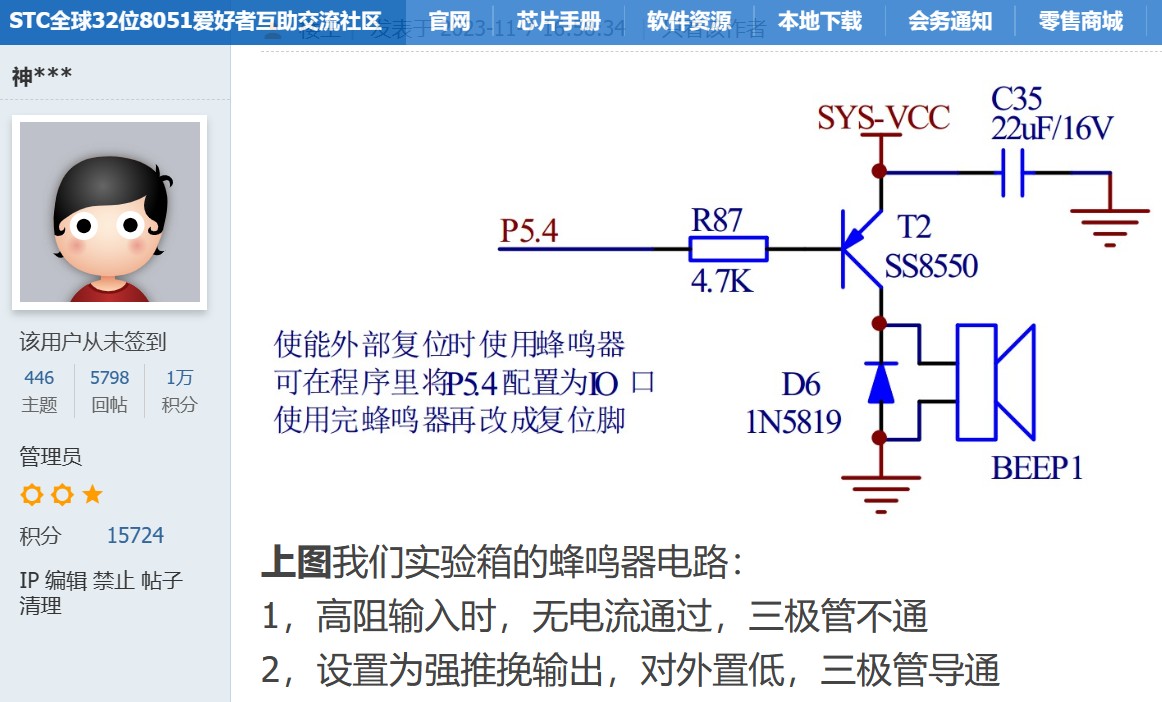

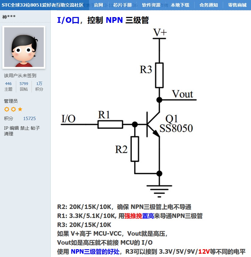

从这些精华的原理图出发
https://www.stcaimcu.com/forum.p ... =4830&pid=33151

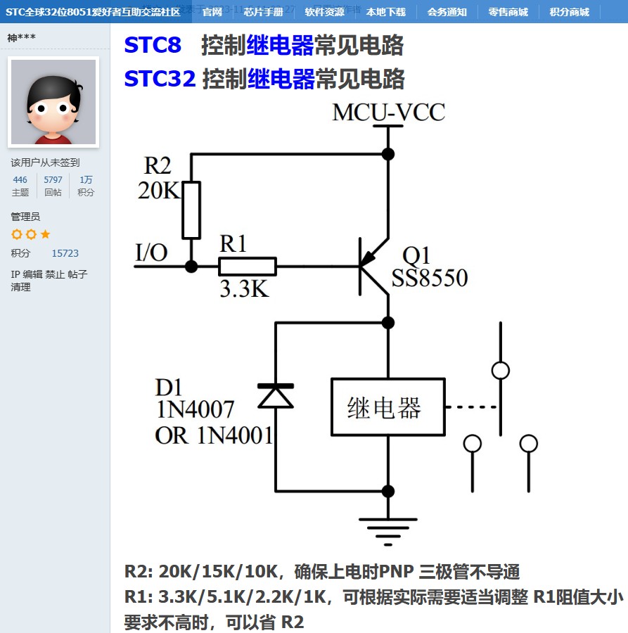

感谢姚总提供的电路图,
现在我就是碰到这个问题了
我AI8h2k08u 如果5v供电,IO口啥都不用接,直接可以控制5v继电器开合
但是我换3.3v供电给AI8h2k08u,就不能完全打开5v的继电器(只能开启一点点)
我之前陷入一个误区,老以为是电压不够, 现在看来您的电路,大致判定是电流不够,
我测量了5v继电器,工作的电流大概80ma左右
