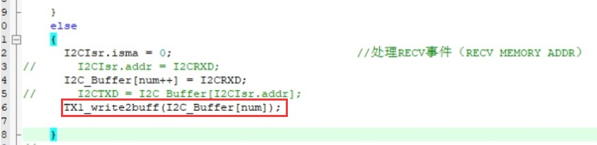

截图202312112111152311.jpg 这是我改了后的IIC中断接收函数

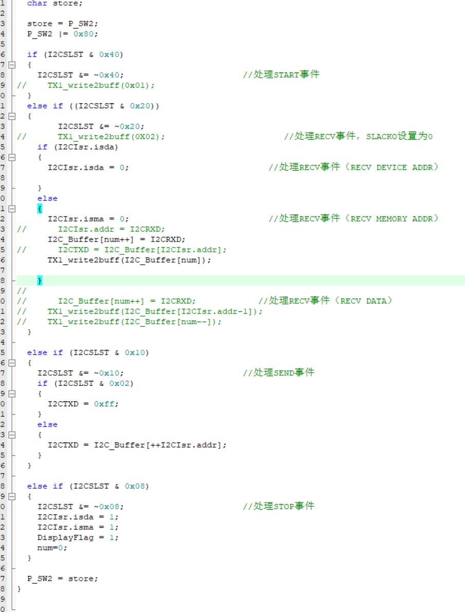

截图202312112114416426.jpg 这个是主函数
截图202312112115127072.jpg 这是串口打印出来的数据,我发了两个数据过来,分别为0x3b,0x3c,但是却执行了两次停止位的操作,大佬这是啥原因

你中断里还在打印:
